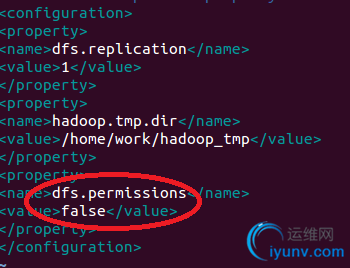

  1、如果是测试环境,可以取消hadoop hdfs的用户权限检查。打开conf/hdfs-site.xml,找到dfs.permissions属性修改为false(默认为true)OK了。(1.2.1 版本只有这个方法可行),如何操作可以参考第一个问题。

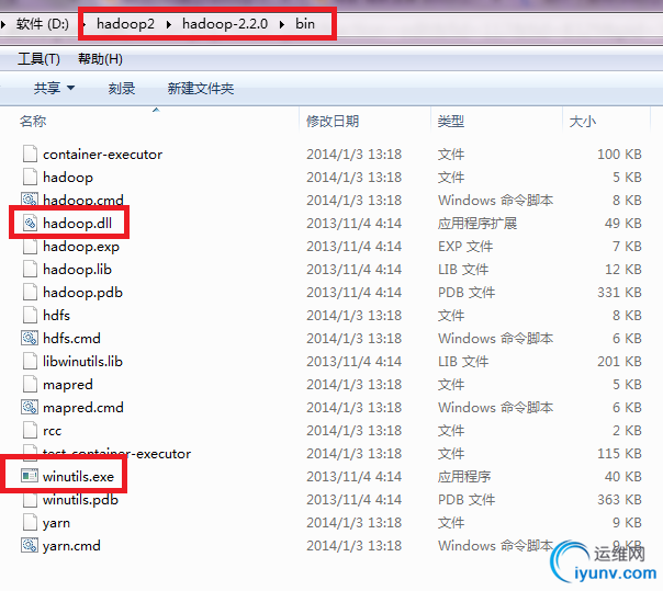

  (2)缺少hadoop.dll
  错误如下:
  Unable to load native-hadoop library for your platform... using builtin-java>  解决办法:
  1.首先将hadoop.dll放到hadoop的bin目录下,如下图所示

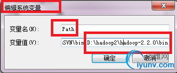

  2.配置hadoop home及path
  path,这里使用的是绝对路径,path里面配置的是hadoop的bin路径。配置完毕,切忌重启机器
