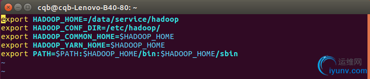

  配置hadoop环境:
  vim /etc/profile.d/hdfs-env.sh
  执行hadoop环境,让其生效:
  source /etc/profile.d/hdfs-env.sh

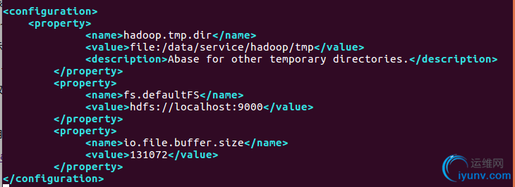

  修改配置文件 core-site.xml (vim /etc/hadoop/core-site.xml),将当中的
  修改为下面配置:

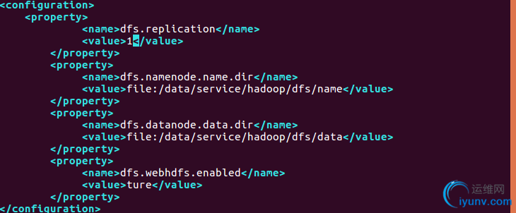

  修改配置文件hdfs-site.xml之前创建好name目录和data目录:
  mkdir -p /data/service/hadoop/dfs/name/
  mkdir -p /data/service/hadoop/dfs/data/
  修改配置文件 hdfs-site.xml( vim /etc/hadoop/hdfs-site.xml),将当中的
  修改为下面配置:
  配置完成后,执行NameNode的格式化:

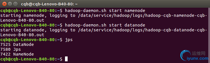

  开启 NameNode 和 DataNode 守护进程:
  hadoop-daemon.sh start namenode
  hadoop-daemon.sh start datanode
  启动完成后,可以通过命令 jps 来判断是否成功启动,若成功启动则会列出如下进程: “NameNode”、”DataNode” 。如果没有 NameNode 或 DataNode ,那    就是配置不成功,请仔细检查之前步骤,或通过查看启动日志排查原因。

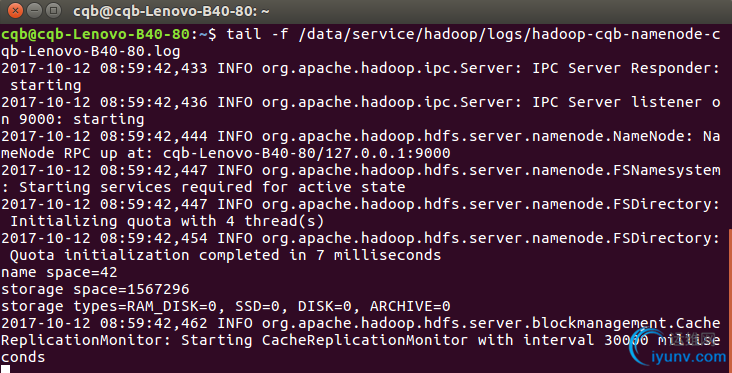

  如通过jps没有NameNoda,可通过查看启动日志查看异常:
  按Ctrl+c可退出异常命令。

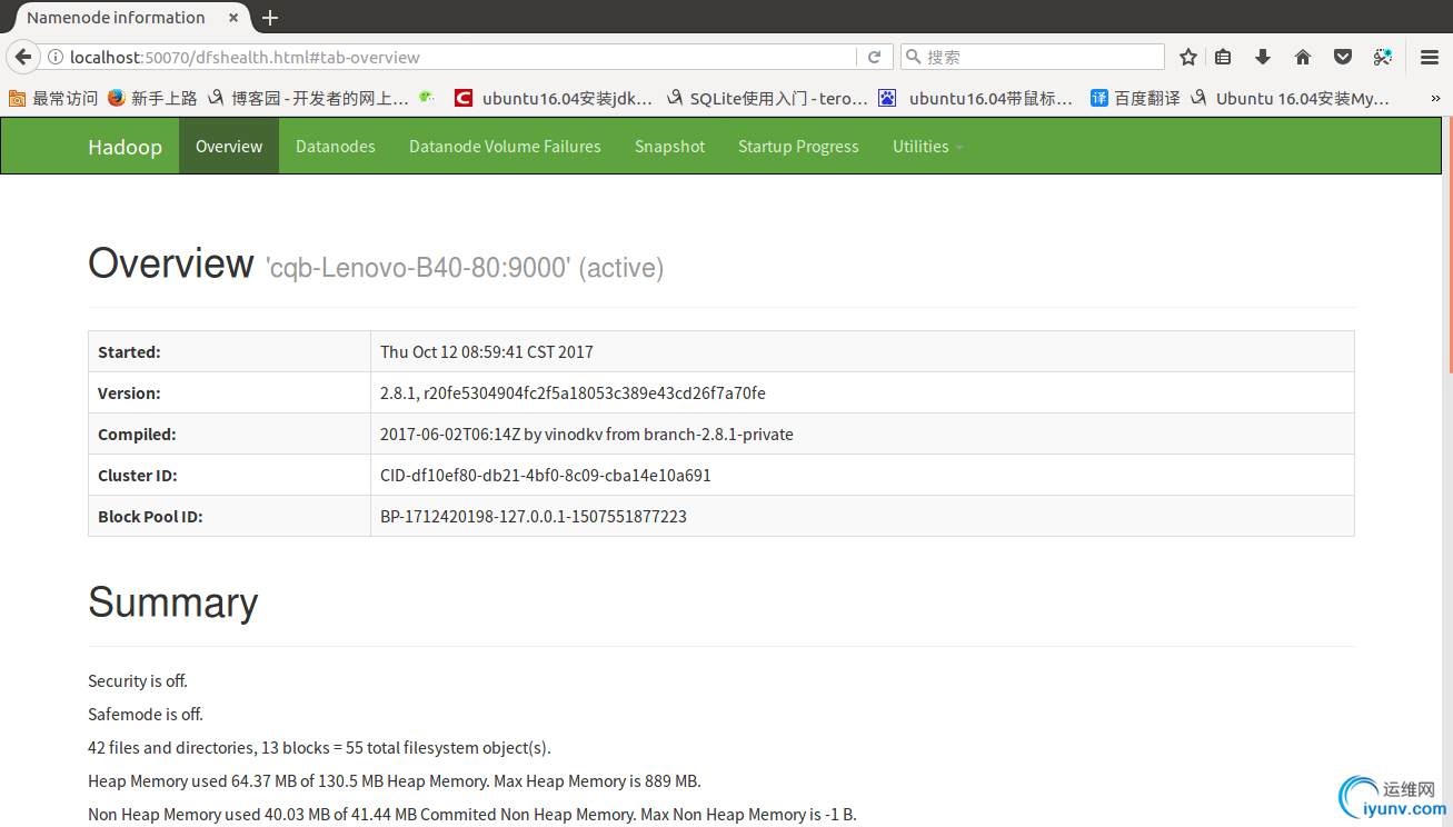

  成功启动后,可以访问 Web 界面 http://localhost:50070 查看 NameNode 和 Datanode 信息,还可以在线查看 HDFS 中的文件:

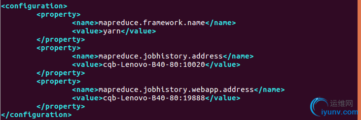

  首先修改配置文件 mapred-site.xml,因为/etc/hadoop/下没有mapred-site.xml配置文件,所以需要先进行复制mapred-site.xml.template进行重命名:
  mv /etc/hadoop/mapred-site.xml.template /etc/hadoop/mapred-site.xml
  然后再进行编辑( vim /etc/hadoop/mapred-site.xml,将当中的
  修改为下面配置:

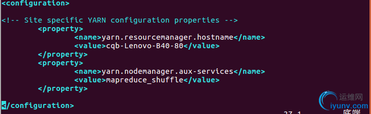

  接着修改配置文件 yarn-site.xml(vim /etc/hadoop/yarn-site.xml),将当中的
  修改为下面配置:

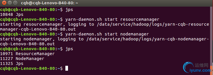

  配置完成后就可以启动 YARN 了:
  yarn-daemon.sh start resourcemanager
  yarn-daemon.sh start nodemanager;
  启动成功就会出现ResoureManager和NodeManager进程了。

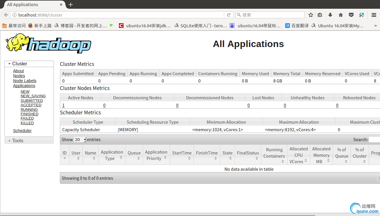

  启动 YARN 之后,运行实例的方法还是一样的,仅仅是资源管理方式、任务调度不同。观察日志信息可以发现,不启用 YARN 时,是 “mapred.LocalJobRunner” 在  跑任务,启用 YARN 之后,是 “mapred.YARNRunner” 在跑任务。启动 YARN 有个好处是可以通过 Web 界面查看任务的运行情况:
  http://localhost:8088/cluster,如下图所  示。
