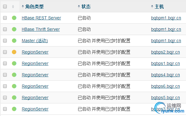

3.2 增加HBase复制功能
  默认安装了Key-Value Store Indexer之后就会打开HBase的复制功能
  接下来就是对HBase得表进行改造了

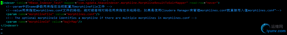

  在前面定义的$HOME/hbase-indexer/bqjr目录下,创建一个morphline-hbase-mapper.xml文件,内容如下:
  • <?xml version="1.0"?>
  • <!-- table:需要索引的HBase表名称-->
  • <!-- mapper:用来实现和读取指定的Morphline配置文件类,固定为MorphlineResultToSolrMapper-->
  • <indexertable="HBase_Indexer_Test"mapper="com.ngdata.hbaseindexer.morphline.MorphlineResultToSolrMapper"read-row="never">
  • <!--param中的name参数用来指定当前配置为morphlineFile文件 -->
  • <!--value用来指定morphlines.conf文件的路径,绝对或者相对路径用来指定本地路径,如果是使用Cloudera Manager来管理morphlines.conf就直接写入值morphlines.conf"-->
  • <paramname="morphlineFile"value="morphlines.conf"/>
  • <!-- The optional morphlineId>
  • <paramname="morphlineId"value="bqjrMap"/>
  • </indexer>
  其中:
  ** indexer table="HBase_Indexer_Test"得table对应HBase的表HBase_Indexer_Test**
  **对应了Morphlines.conf 中morphlines 属性id值**
  read-row="never"详见 6.7 HBaseIndexer同步的数据与Solr不一致

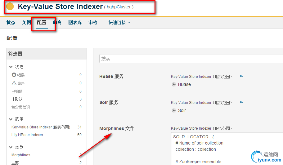

  通过CM页面进入到Key-Value Store Indexer的配置页面,里面有一个Morphlines文件。我们编辑它
  每个Collection对应一个morphline-hbase-mapper.xml

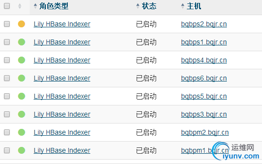

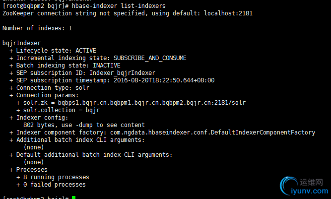

3.6 注册 Lily HBase Indexer Configuration 和 Lily HBase Indexer Service
  当 Lily HBase Indexer 配置 XML文件的内容令人满意,将它注册到 Lily HBase Indexer Service。上传 Lily HBase Indexer 配置 XML文件至 ZooKeeper,由给定的 SolrCloud 集合完成此操作。
  • hbase-indexer add-indexer \
  • --name bqjrIndexer \
  • --indexer-conf $HOME/hbase-indexer/bqjr/morphline-hbase-mapper.xml \
  • --connection-param solr.zk=bqbps1.bqjr.cn:2181,bqbpm1.bqjr.cn:2181,bqbpm2.bqjr.cn:2181/solr \
  • --connection-param solr.collection=bqjr \
  • --zookeeper bqbps1.bqjr.cn:2181,bqbpm1.bqjr.cn:2181,bqbpm2.bqjr.cn:2181
  再次运行hbase-indexer list-indexers查看。添加成功

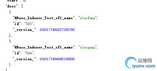

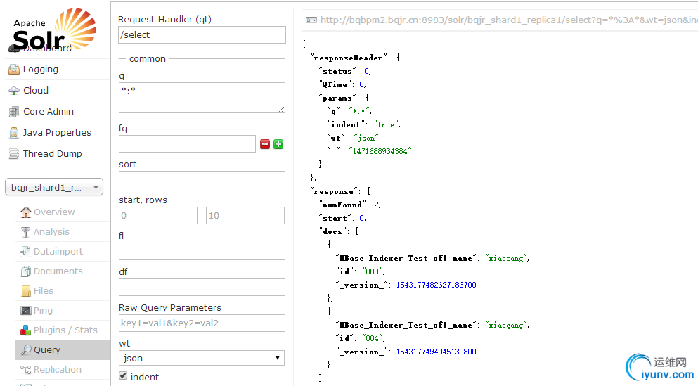

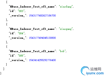

3.7 同步数据
  • put 'HBase_Indexer_Test','003','cf1:name','xiaofang'
  • put 'HBase_Indexer_Test','004','cf1:name','xiaogang'
  我们进入Solr的查询界面,在q里面输入HBase_Indexer_Test_cf1_name:xiaogang可以看到对应得HBase得rowkey
  我们也可以使用:查询全部数据

4.1 增加
  put 'HBase_Indexer_Test','005','cf1:name','bob'
  在Solr中新增了一条名为bob的索引

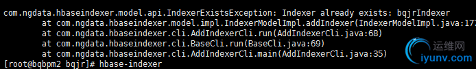

6.1创建indexer失败,原来indexer已经存在
  执行了hbase-indexer add-indexer命令后发现原来已经存在了indexer
  使用hbase-indexer delete-indexer --name $IndxerName删除原来的indexer
6.2创建indexer失败
  使用hbase-indexer list-indexers命令,查看是否创建成功
  此时我们发现,
  说明我们创建失败了。原因是zookeeper我只设置了一个。
  错误示例:
  • --connection-param solr.zk=bqbpm2.bqjr.cn:2181/solr \
  • --zookeeper bqbpm2.bqjr.cn:2181
  正确示例
  再次运行hbase-indexer list-indexers查看。这次成功了

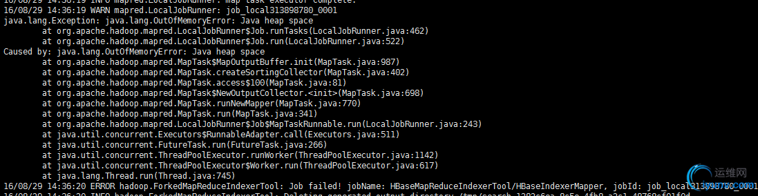

6.5使用自带的indexer工具批量同步索引失败,提示找不到Java heap space
  如果启动参数里面带有
  -D 'mapred.child.java.opts=-Xmx500m'请删除它,或者调大一点比如-D 'mapred.child.java.opts=-Xmx3806m',因为我们一般设置了Mapreduce的运行参数的,所以不用再次设置这些参数

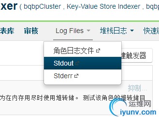

6.6 HBaseIndexer启动后一会儿就自动退出
  这个问题有很多原因。一个是前面说的mappine文件不匹配,另一种是由于内存溢出。
  这里面可以看到错误日志
  如果是内存溢出的问题,需要调大
  第一种是因为自己写的Spark同步和HBaseIndexer同时在跑,而数据是一直更新的,在批量插入的时候清空了数据会导致原本由HBaseIndexer的插入的数据删除掉了
  第二种如HBase Indexer导致Solr与HBase数据不一致问题解决所说,由于HBase插入的WAL和实际数据是异步的,因此会产生“取不到数据”的情况,增加read-row="never"
  详情参考:http://stackoverflow.com/questions/37267899/hbase-indexer-solr-numfound-different-from-hbase-table-rows-size
6.8 出现了6.7的问题之后,修改了read-row="never"后,丢失部分字段
  由于设置了read-row之后数据不会再次从HBase中获取,因此只会读取WAL。假如修改了部分字段,HBaseIndexer就会提交相应的字段上去。例如
  HBase中有name和age两个字段
  • put 'HBase_Indexer_Test','001','cf1:name','xiaoming'
  • put 'HBase_Indexer_Test','002','cf1:name','xiaohua'
  此时的数据为
  然后执行
  • put 'HBase_Indexer_Test','001','cf1:age','12'
  最后只能看到
  说明这种模式只从WAL获取数据,并且将获取的数据覆盖到了Solr里面。
  解决办法有两个,一个是修改HBaseIndexer代码,使用原子更新到Solr。
  第二种方法修改Solr配置,让一个ID对应的数据能容纳多个版本,和HBase一样
