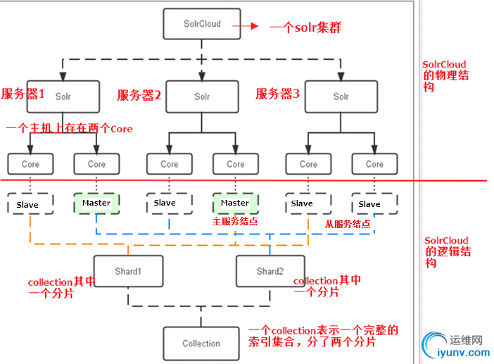

2   Solr集群的结构
3   Solr集群的搭建
  本教程的这套安装是单机版的安装,所以采用伪集群的方式进行安装,如果是真正的生产环境,将伪集群的ip改下就可以了,步骤是一样的。

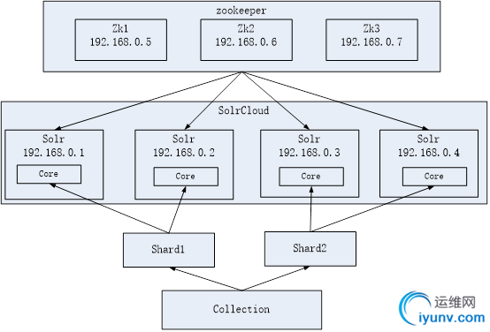

  SolrCloud结构图如下:
  需要三个zookeeper节点
  四个solr节点。
  使用伪分布式实现solr集群。需要三个zookeeper实例,4个tomcat实例,可以在一台虚拟机上模拟。建议虚拟机1G以上内存。

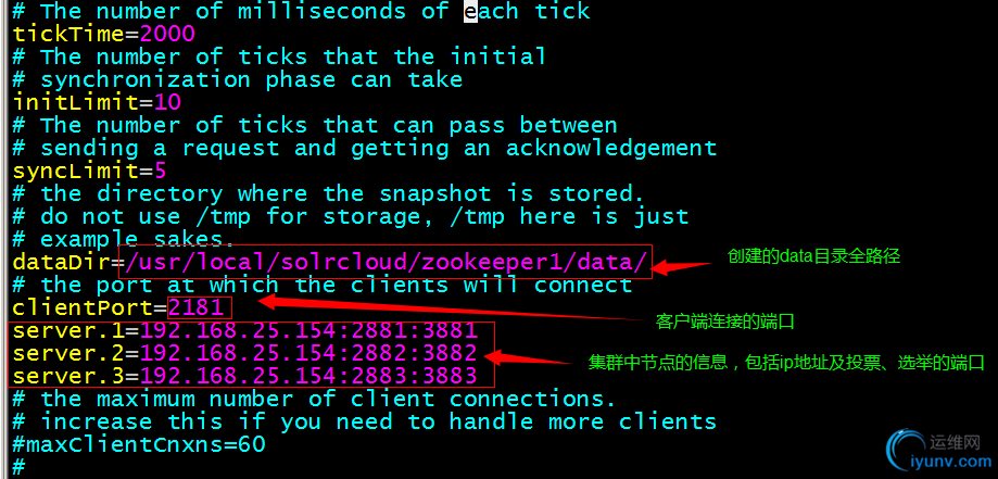

  3、把zookeeper1下conf目录下的zoo_sample.cfg文件复制一份改名为zoo.cfg
  4、修改zoo.cfg的配置

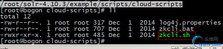

  把solrhome中的配置文件上传到zookeeper集群。使用zookeeper的客户端上传。
  客户端命令位置:/root/solr-4.10.3/example/scripts/cloud-scripts
  ./zkcli.sh -zkhost 192.168.25.154:2181,192.168.25.154:2182,192.168.25.154:2183 -cmd upconfig -confdir /usr/local/solrcloud/solrhome1/collection1/conf -confname myconf

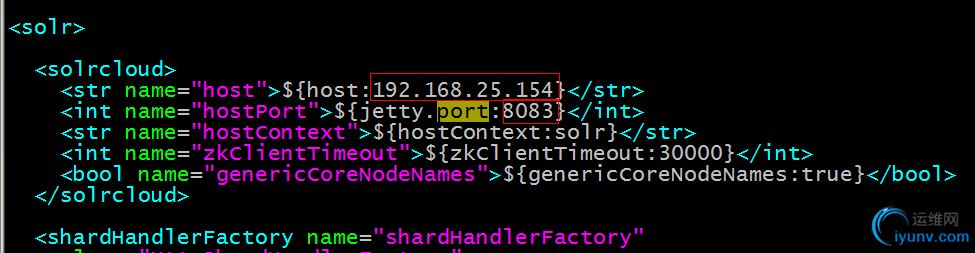

  修改solrhome下的solr.xml文件,指定当前实例运行的ip地址及端口号。

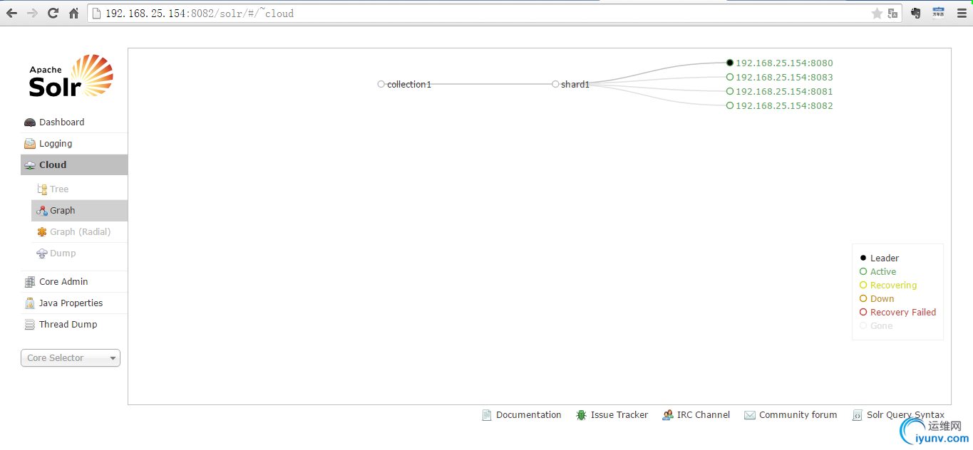

  一个主节点多个备份节点,集群只有一片。

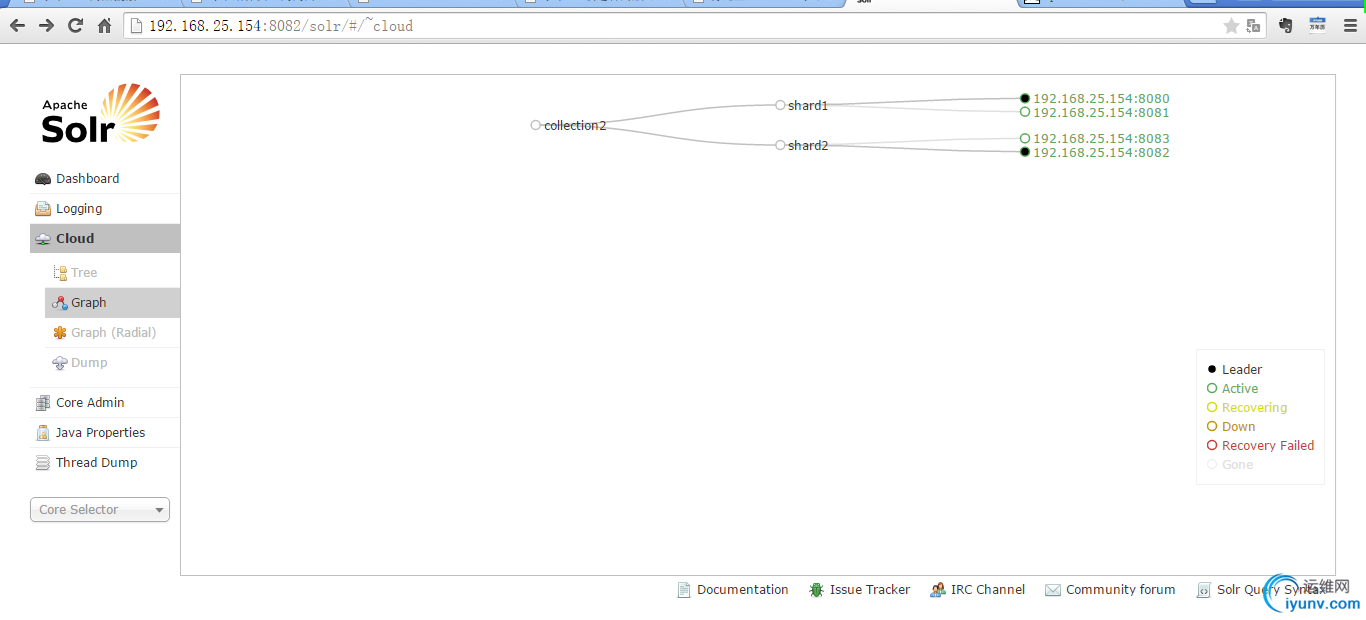

6.5   第五步

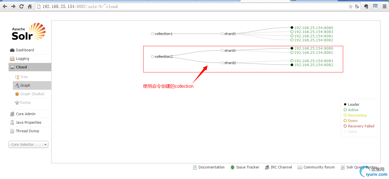

  创建一个两片的collection,每片是一主一备。
  使用以下命令创建:
  http://192.168.25.154:8080/solr/admin/collections?action=CREATE&name=collection2&numShards=2&replicationFactor=2
6.6   第六步

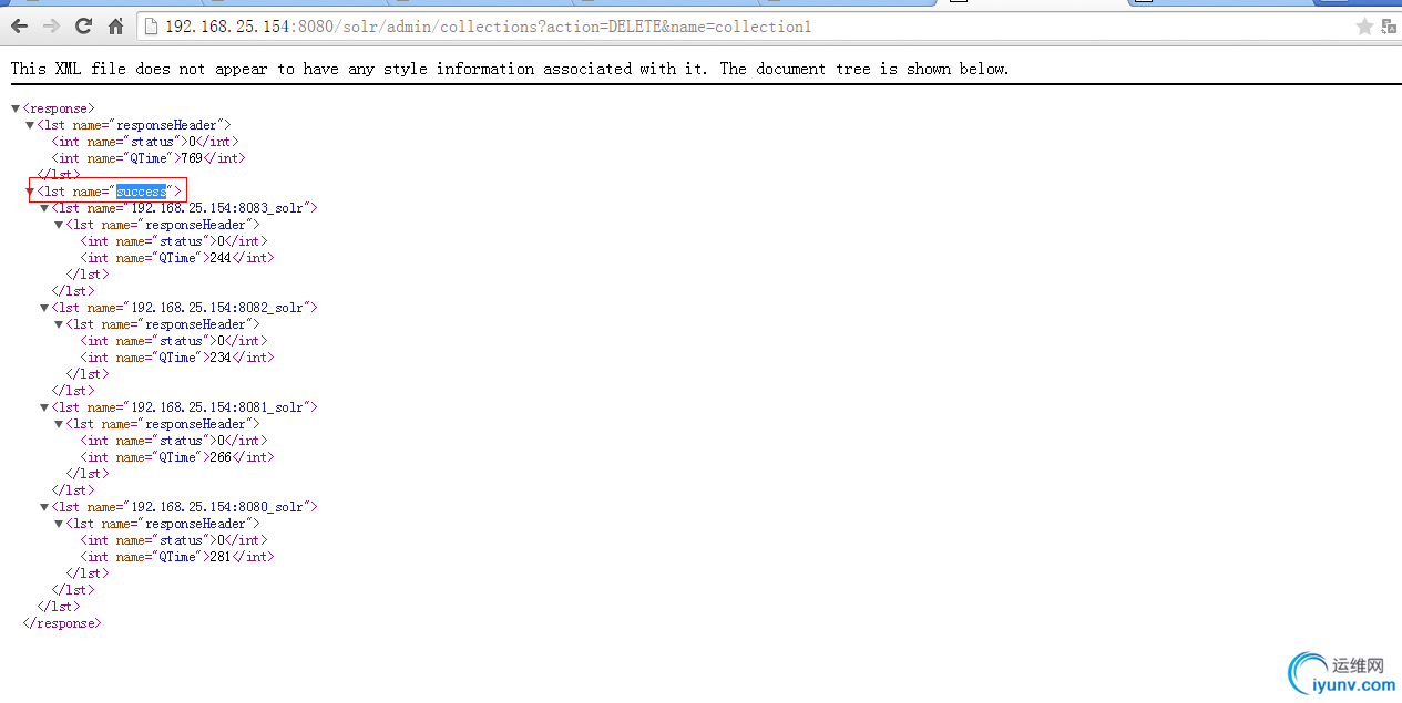

  删除collection1.
  http://192.168.25.154:8080/solr/admin/collections?action=DELETE&name=collection1
