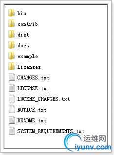

  下载lucene-4.10.3.zip并解压:
  bin:solr的运行脚本
  contrib:solr的一些贡献软件/插件,用于增强solr的功能。
  dist:该目录包含build过程中产生的war和jar文件,以及相关的依赖文件。
  docs:solr的API文档
  example:solr工程的例子目录:
  l  example/solr:
  该目录是一个包含了默认配置信息的Solr的Core目录。
  l  example/multicore:
  该目录包含了在Solr的multicore中设置的多个Core目录。
  l  example/webapps:
  该目录中包括一个solr.war,该war可作为solr的运行实例工程。
  licenses:solr相关的一些许可信息

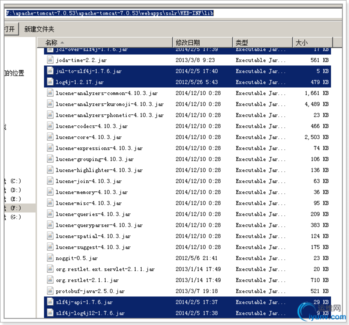

2、Solr整合Tomcat
  • 将dist\solr-4.10.3.war拷贝到Tomcat的webapp目录下改名为solr.war
  • 启动tomcat后,solr.war自动解压,将原来的solr.war删除。

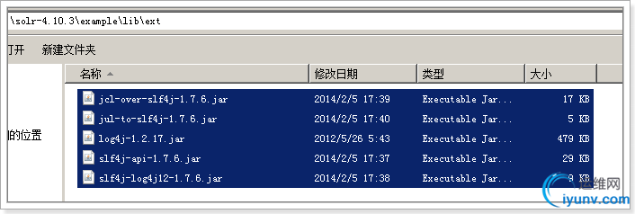

  • 拷贝example\lib\ext 目录下所有jar包到Tomcat的webapp\solr\WEB-INF\lib目录下
  • 拷贝log4j.properties文件
  在  Tomcat下webapps\solr\WEB-INF目录中创建文件>  复制Solr目录下example\resources\log4j.properties至Tomcat下webapps\solr\WEB-INF\classes目录

  • 第五步:把/root/solr-4.10.3/example/lib/ext 目录下所有的jar包复制到solr工程中
[iyunv@localhost ext]# cp * /usr/local/solr/tomcat/webapps/solr/WEB-INF/lib/

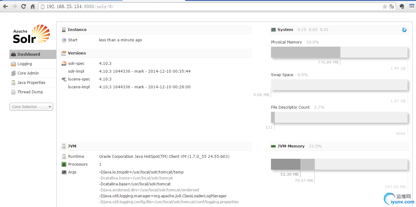

  • 第八步:启动tomcat

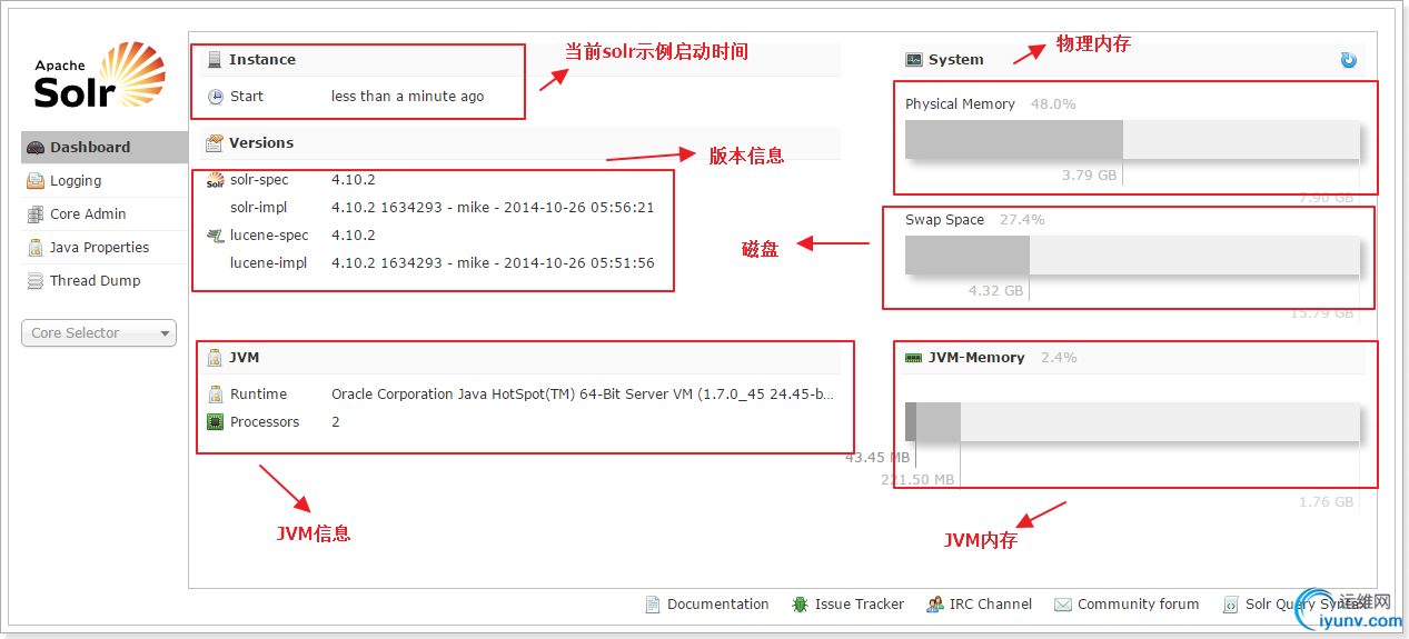

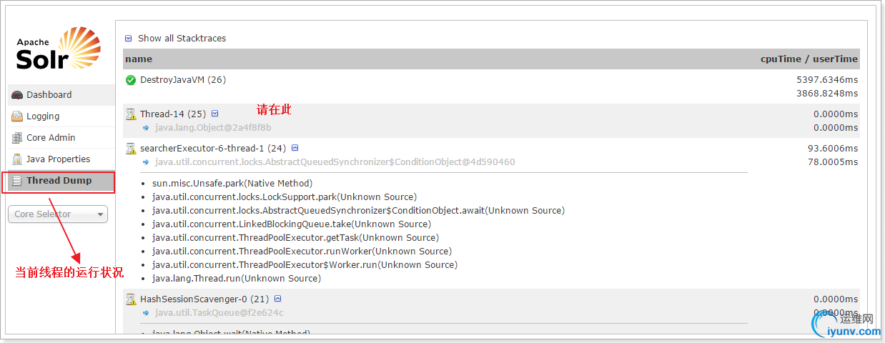

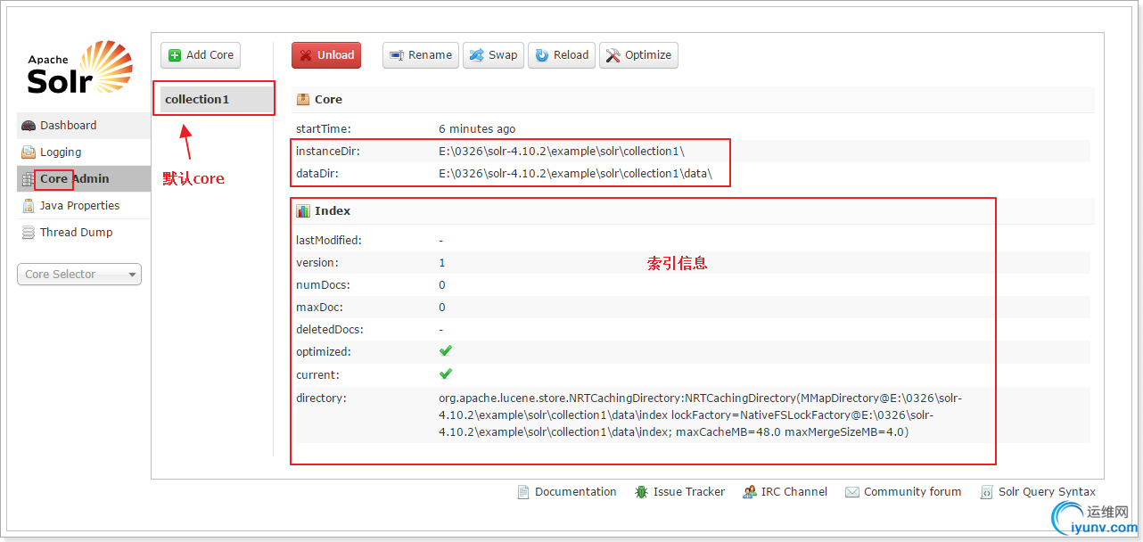

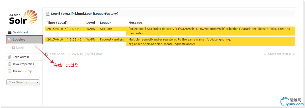

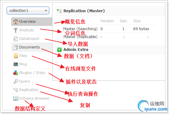

四、Solr界面功能

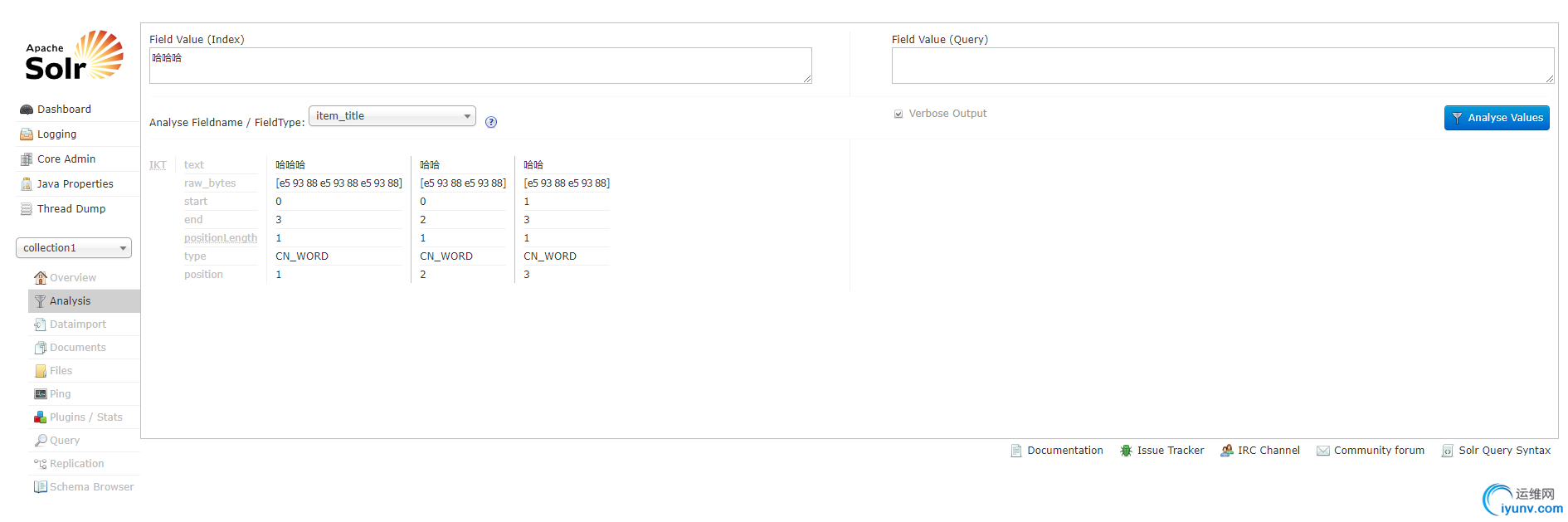

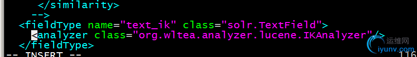

  • 第四步:配置fieldType。需要在solrhome/collection1/conf/schema.xml中配置
  技巧:使用vi、vim跳转到文档开头gg。跳转到文档末尾:G
<fieldType name="text_ik">  <analyzer/>
</fieldType>
