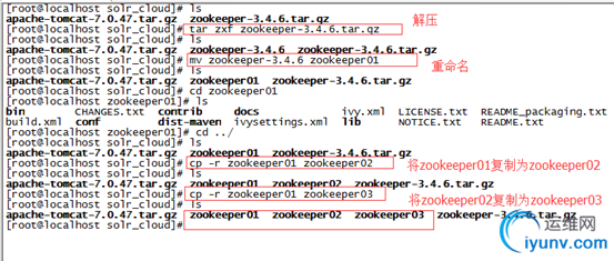

2. 首先搭建zookeeper集群
1). 将zookeeper压缩包解压,并将解压后的文件夹更名为zookeeper01,然后将zookeeper01该复制为两份,分为zookeeper02、zookeeper03
2). 在每个zookeeper目录下创建一个data目录

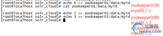

3). 并每个zookeeper在data目录下创建一个myid文件,文件名就叫做“myid”。内容就是每个实例的id。例如1、2、3

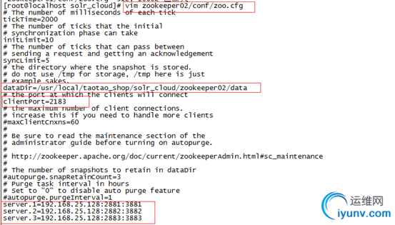

4). 修改每个zookeeper配置文件。把conf目录下的zoo_sample.cfg文件改名为zoo.cfg。
5). 并修改zoo.cfg文件内容。修改内容如下
(1). 修改每个zoo.cfg下面的dataDir,该值指向每个zookeeper的data目录
(2). 修改每个zoo.cfg下面的clientPort。注意端口不能重复,端口修改为 zookeeper01对应2182、zookeeper02对应2183、zookeeper03对应2184
(3). 在每个zookeeper的conf目录下的zoo.cfg末尾添加如下内容
  server.1=192.168.25.128:2881:3881
  server.2=192.168.25.128:2882:3882
server.3=192.168.25.128:2883:3883
解释:server.1、server.2、server.3分别代表zookeeper的集群列表,1、2、3分别表示zookeeperj节点的id。而ip(192.168.25.128)后面的端口表示zookeeper集群节点之间的通信端口,千万不要和上面我们修改的clientPort端口重复。然后最后的一个端口是zookeeper的选举端口,也不能重复。
操作如下:
修改zookeeper01/conf/zoo.conf
修改zookeeper02/conf/zoo.conf
修改zookeeper03/conf/zoo.conf

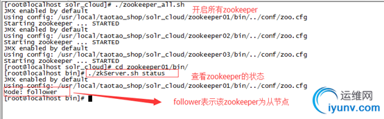

6). 启动每个zookeeper。可以执行每个zookeeper的bin目录下的zkServer.sh start。不过单独启动貌似有问题。这里我们编写一个批      处理文件来一次开启所有的zookeeper。
在/usr/local/taotao_shop/solr_cloud下创建zookeeper_all.sh,并将以下内容写入文件
cd /usr/local/taotao_shop/solr_cloud/zookeeper01/bin
./zkServer.sh start
cd /usr/local/taotao_shop/solr_cloud/zookeeper02/bin
./zkServer.sh start
cd /usr/local/taotao_shop/solr_cloud/zookeeper03/bin
./zkServer.sh start
  修改zookeeper_all.sh的执行权限
  可以在每个zookeeper的bin目录下使用./zkServer.sh status查看状态
开启zookeeper集群如下:

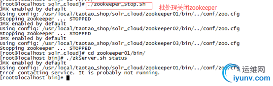

  这里我们也可以创建一个zookeeper_stop.sh的批处理文件来关闭所有zookeeper。
./zkServer.sh stop
./zkServer.sh stop
./zkServer.sh stop

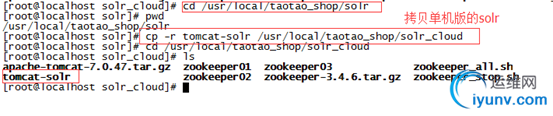

1). 创建四个tomcat实例。
(1) 将/usr/local/taotao_shop/solr下面的tomcat_solr拷贝到/usr/local/taotao_shop/solr_cloud下面。

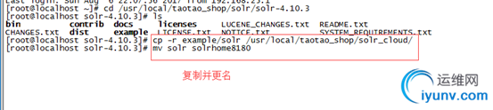

2). 为每个tomcat下的solr关联solrhome。将solr安装目录下/example/solr的所有文件     拷贝到的集群目录。更名为solrhome8180
3). 将solrhome8180拷贝三份。分别为solrhome8280、solrhome8380、solrhome8480

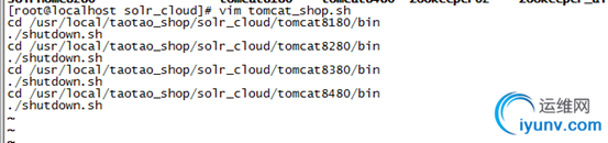

(3) 编写关闭所有tomcat的批处理文件。创建tomcat_shop.sh。内容如下:
cd /usr/local/taotao_shop/solr_cloud/tomcat8180/bin
./shutdown.sh
cd /usr/local/taotao_shop/solr_cloud/tomcat8280/bin
./shutdown.sh
cd /usr/local/taotao_shop/solr_cloud/tomcat8380/bin
./shutdown.sh
cd /usr/local/taotao_shop/solr_cloud/tomcat8480/bin
./shutdown.sh
(4) 修改关闭批处理文件的执行权限

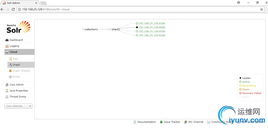

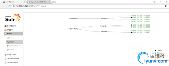

7. 测试。
(1) 执行批处理文件启动所有tomcat
(2) 在本地浏览器访问http://192.168.25.128:8180/solr
(3) 创建新的Collection进行分片处理

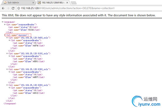

  http://192.168.25.128:8180/solr/admin/collections?action=CREATE&name=collection2&numShards=2&replicationFactor=2
(4) 删除不用的collection
  http://192.168.25.128:8180/solr/admin/collections?action=DELETE&name=collection1
