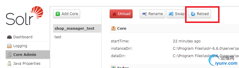

  即添加一个类型为"text_ik",之后保存,接下来测试一下,先Reload一下,
  在自己的核心里的Analysis里测试,记得选择FieldType为text_ik,即中文词法分析,Verbose Output可选不可选都可以,
