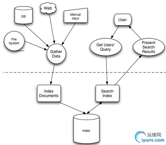

  这样就形成了一个完整的目录(索引库),查找的时候就非常方便了。对于全文检索也是类似的原理,它可以归结为两个过程:1.索引创建(Indexing)2. 搜索索引(Search)。那么索引到底是如何创建的呢?索引里面存放的又是什么东西呢?搜索的的时候又是如何去查找索引的呢?带着这一系列问题继续往下看。

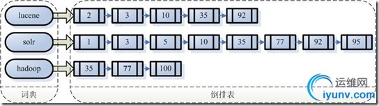

  Solr/Lucene采用的是一种反向索引,所谓反向索引:就是从关键字到文档的映射过程,保存这种映射这种信息的索引称为反向索引
  • 左边保存的是字符串序列
  • 右边是字符串的文档(Document)编号链表,称为倒排表(Posting List)
  字段串列表和文档编号链表两者构成了一个字典。现在想搜索”lucene”,那么索引直接告诉我们,包含有”lucene”的文档有:2,3,10,35,92,而无需在整个文档库中逐个查找。如果是想搜既包含”lucene”又包含”solr”的文档,那么与之对应的两个倒排表去交集即可获得:3、10、35、92。

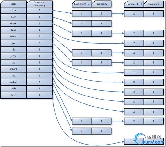

  假设有如下两个原始文档:
文档一:Students should be allowed to go out with their friends, but not allowed to drink beer.
文档二:My friend Jerry went to school to see his students but found them drunk which is not allowed.
创建过程大概分为如下步骤:

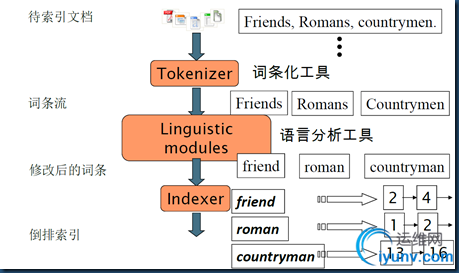

  一:把原始文档交给分词组件(Tokenizer)
分词组件(Tokenizer)会做以下几件事情(这个过程称为:Tokenize),处理得到的结果是词汇单元(Token)
  • 将文档分成一个一个单独的单词
  • 去除标点符号
  • 去除停词(stop word)
    • 所谓停词(Stop
      word)就是一种语言中没有具体含义,因而大多数情况下不会作为搜索的关键词,这样一来创建索引时能减少索引的大小。英语中停词(Stop
      word)如:”the”、”a”、”this”,中文有:”的,得”等。不同语种的分词组件(Tokenizer),都有自己的停词(stop
      word)集合。经过分词(Tokenizer)后得到的结果称为词汇单元(Token)。上例子中,便得到以下词汇单元(Token):

  二:词汇单元(Token)传给语言处理组件(Linguistic Processor)
语言处理组件(linguistic processor)主要是对得到的词元(Token)做一些语言相关的处理。对于英语,语言处理组件(Linguistic Processor)一般做以下几点:
  • 变为小写(Lowercase)。
  • 将单词缩减为词根形式,如”cars”到”car”等。这种操作称为:stemming。
  • 将单词转变为词根形式,如”drove”到”drive”等。这种操作称为:lemmatization。
  语言处理组件(linguistic processor)处理得到的结果称为词(Term),例子中经过语言处理后得到的词(Term)如下:
"student","allow","go","their","friend","allow","drink","beer","my","friend","jerry","go","school","see","his","student","find","them","drink","allow"。
  经过语言处理后,搜索drive时drove也能被搜索出来。Stemming 和 lemmatization的异同:
  • 相同之处:
    • Stemming和lemmatization都要使词汇成为词根形式。
  • 两者的方式不同:
    • Stemming采用的是”缩减”的方式:”cars”到”car”,”driving”到”drive”。
    • Lemmatization采用的是”转变”的方式:”drove”到”drove”,”driving”到”drive”。
  • 两者的算法不同:
    • Stemming主要是采取某种固定的算法来做这种缩减,如去除”s”,去除”ing”加”e”,将”ational”变为”ate”,将”tional”变为”tion”。
    • Lemmatization主要是采用事先约定的格式保存某种字典中。比如字典中有”driving”到”drive”,”drove”到”drive”,”am, is, are”到”be”的映射,做转变时,按照字典中约定的方式转换就可以了。
    • Stemming和lemmatization不是互斥关系,是有交集的,有的词利用这两种方式都能达到相同的转换。
  三:得到的词(Term)传递给索引组件(Indexer)
  • 利用得到的词(Term)创建一个字典
    Term    Document>
    student     1
    allow       1
    go          1
    their       1
    friend      1
    allow       1
    drink       1
    beer        1
    my          2
    friend      2
    jerry       2
    go          2
    school      2
    see         2
    his         2
    student     2
    find        2
    them        2
    drink       2
    allow       2
  • 对字典按字母顺序排序:
    Term    Document>
    allow       1
    allow       1
    allow       2
    beer        1
    drink       1
    drink       2
    find        2
    friend      1
    friend      2
    go          1
    go          2
    his         2
    jerry       2
    my          2
    school      2
    see         2
    student     1
    student     2
    their       1
    them        2
  • 合并相同的词(Term)成为文档倒排(Posting List)链表
    • Document Frequency:文档频次,表示多少文档出现过此词(Term)
    • Frequency:词频,表示某个文档中该词(Term)出现过几次
  对词(Term) “allow”来讲,总共有两篇文档包含此词(Term),词(Term)后面的文档链表总共有两个,第一个表示包含”allow”的第一篇文档,即1号文档,此文档中,”allow”出现了2次,第二个表示包含”allow”的第二个文档,是2号文档,此文档中,”allow”出现了1次

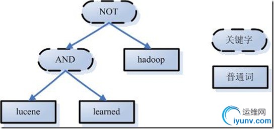

  一:对查询内容进行词法分析、语法分析、语言处理
  • 词法分析:区分查询内容中单词和关键字,比如:english and janpan,”and”就是关键字,”english”和”janpan”是普通单词。
  • 根据查询语法的语法规则形成一棵树
  • 语言处理,和创建索引时处理方式是一样的。比如:leaned–>lean,driven–>drive

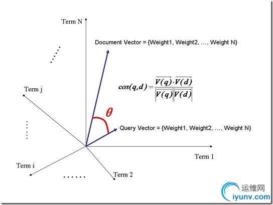

  如何评判文档之间的相关性?一个文档由多个(或者一个)词(Term)组成,比如:”solr”,“toturial”,不同的词可能重要性不一样,比如solr就比toturial重要,如果一个文档出现了10次toturial,但只出现了一次solr,而另一文档solr出现了4次,toturial出现一次,那么后者很有可能就是我们想要的搜的结果。这就引申出权重(Termweight)的概念。
  权重表示该词在文档中的重要程度,越重要的词当然权重越高,因此在计算文档相关性时影响力就更大。通过词之间的权重得到文档相关性的过程叫做空间向量模型算法(Vector Space Model)
  影响一个词在文档中的重要性主要有两个方面:
  • Term Frequencey(tf),Term在此文档中出现的频率,ft越大表示越重要
  • Document Frequency(df),表示有多少文档中出现过这个Trem,df越大表示越不重要
    物以希为贵,大家都有的东西,自然就不那么贵重了,只有你专有的东西表示这个东西很珍贵,权重的公式:
空间向量模型
  文档中词的权重看作一个向量
Document = {term1, term2, …… ,term N}
Document Vector = {weight1, weight2, …… ,weight N}
  把欲要查询的语句看作一个简单的文档,也用向量表示:
Query = {term1, term 2, …… , term N}
Query Vector = {weight1, weight2, …… , weight N}
  把搜索出的文档向量及查询向量放入N维度的空间中,每个词表示一维:
  夹角越小,表示越相似,相关性越大
