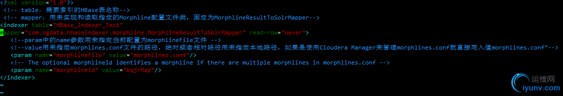

  他们都提到了修改morphline-hbase-mapper.xml,添加read-row
  如下:
  重新刷新hbase-indexer配置
  这次发现数目对了,但是字段缺了

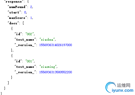

  由于设置了read-row之后数据不会再次从HBase中获取,因此只会读取WAL。假如修改了部分字段,HBaseIndexer就会提交相应的字段上去。例如
  HBase中有name和age两个字段
  • put 'HBase_Indexer_Test','001','cf1:name','xiaoming'
  • put 'HBase_Indexer_Test','002','cf1:name','xiaohua'
  此时的数据为
  然后执行
  • put 'HBase_Indexer_Test','001','cf1:age','12'
  最后只能看到
  说明这种模式只从WAL获取数据,并且将获取的数据覆盖到了Solr里面。

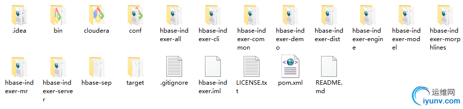

  我这里使用CDH 5.7.0版本进行测试。在releases选项中可以找到对应版本号的包,下载解压之后可以看到一个Maven工程。可以看到它包含如下模块

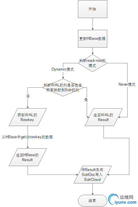

  从代码中可以看出其执行的流程图如下:
  假如我们使用默认的Dynamic模式写入了大量的数据,那么意味着有部分数据会在WAL生成后一段时间内无法“落地”,那么就可能出现下面的情况:
  • HBase RegionServer 将Put操作先写WAL (这个时候Put还没保存到Region);
  • 异步处理的HBase Indexer获取到这个WAL日志,对数据进行处理,进入了我们上面说的这段条件逻辑代码,恰巧Result里面没有一部分Solr索引列,那么需要调用readRow方法从HBase重新读取数据,这个时候调用HTable.get(Get) 并没有获取到数据(Result.isEmpty()为真);
  • HBase RegionServer把Put保存到Region ;
  • 那么对于第二个步骤里面的HBase Indexer,那条记录将被当成delelet操作,所以在后面的逻辑将其当成solr delete document的操作。所以在Solr中才会出现部分数据丢失和数值不对。
