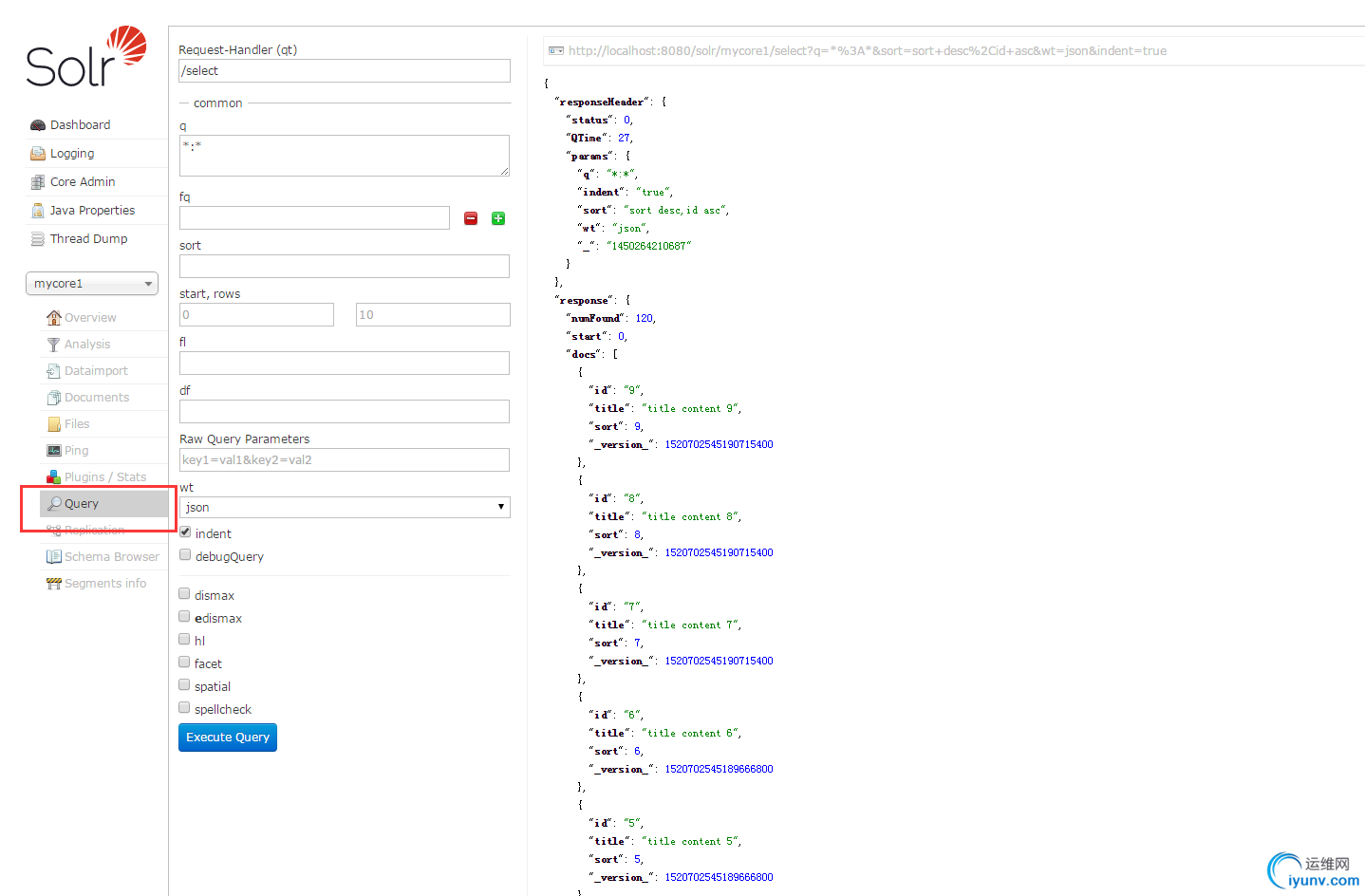

  今天还是不会涉及到java和数据库操作,主要还是总结Solr 的查询参数,还是那句话,只有先明白了solr的基础内容和查询语法,后续学习solr 的java和数据库操作,都是水到渠成的事。这里先列出solr查询所需要的参数
  wiki 地址:http://wiki.apache.org/solr/FrontPage, 里面有各个参数详细的介绍。
  一.基本查询
  q  查询的关键字,此参数最为重要,例如,q=id:1,默认为q=*:*,
  fl  指定返回哪些字段,用逗号或空格分隔,注意:字段区分大小写,例如,fl=>  start  返回结果的第几条记录开始,一般分页用,默认0开始
  rows  指定返回结果最多有多少条记录,默认值为 10,配合start实现分页
  sort  排序方式,例如id  desc 表示按照 “id” 降序
  wt  (writer type)指定输出格式,有 xml, json, php等
  fq  (filter query)过虑查询,提供一个可选的筛选器查询。返回在q查询符合结果中同时符合的fq条件的查询结果,例如:q=id:1&fq=sort:[1 TO 5],找关键字id为1 的,并且sort是1到5之间的。
  df   默认的查询字段,一般默认指定。
  qt  (query type)指定那个类型来处理查询请求,一般不用指定,默认是standard。
  indent   返回的结果是否缩进,默认关闭,用 indent=true|on 开启,一般调试json,php,phps,ruby输出才有必要用这个参数。
  version   查询语法的版本,建议不使用它,由服务器指定默认值。
