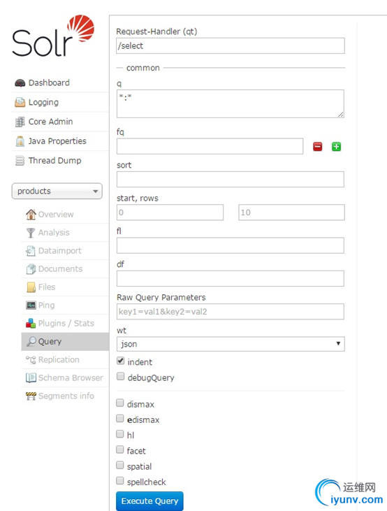

    查询页面
q – 查询字符串,必须的。
fl – 指定返回那些字段内容,用逗号或空格分隔多个。
start – 返回第一条记录在完整找到结果中的偏移位置,0开始,一般分页用。
rows – 指定返回结果最多有多少条记录,配合start来实现分页。
sort – 排序,格式:sort=<field name>+<desc|asc>[,<field
name>+<desc|asc>]… 。示例:(inStock desc, price
asc)表示先 “inStock” 降序, 再 “price” 升序,默认是相关性降序。
wt – (writer type)指定输出格式,可以有 xml, json, php, phps, 后面 solr 1.3增加的,要用通知我们,因为默认没有打开。
fq – (filter query)过虑查询,作用:在q查询符合结果中同时是fq查询符合的,例如:q=mm&fq=date_time:[20081001
TO 20091031],找关键字mm,并且date_time是20081001到20091031之间的。官方文档:http://wiki.apache.org/solr/CommonQueryParameters
q.op – 覆盖schema.xml的defaultOperator(有空格时用”AND”还是用”OR”操作逻辑),一般默认指定
df – 默认的查询字段,一般默认指定
qt – (query type)指定那个类型来处理查询请求,一般不用指定,默认是standard。
其它
indent
– 返回的结果是否缩进,默认关闭,用 indent=true|on 开启,一般调试json,php,phps,ruby输出才有必要用这个参数。
version
– 查询语法的版本,建议不使用它,由服务器指定默认值。
