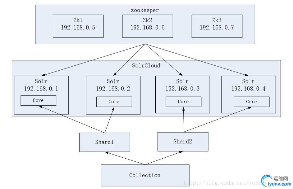

  下面我们来搭建Solr集群,先来看下我们要搭建的集群架构图,如下图所示。
  zookeeper作为集群的管理工具,有以下几个作用:
  • 集群管理:容错、负载均衡。
  • 配置文件的集中管理。
  • 集群的入口。
  因为我们需要实现zookeeper的高可用,所以需要搭建zookeeper集群。zookeeper集群节点数量建议是奇数,因此至少需要三个zookeeper服务器。从上图可以看到Solr集群由三台注册中心(zookeeper集群)和四台部署有Solr的设备组成,这样看来搭建Solr集群需要7台服务器,我们要模拟一个7台服务器的话,需要7台虚拟机,7台虚拟机跑起来也很有一定难度,由于我们只是练习Solr集群搭建,使用一台虚拟机就可以了,一台虚拟机上面需要搭建3个zookeeper实例,4个Solr实例,每一个Solr实例就是一个tomcat,所以我们需要4个tomcat,3个zookeeper就行了。这里建议虚拟机的内存得给大一点,至少得给1个G。

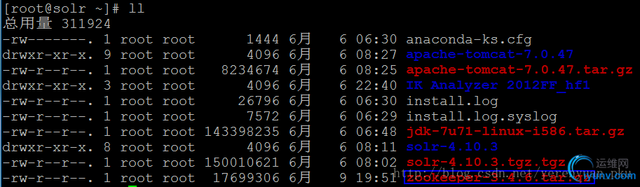

  关于怎样将文件上传到Linux系统上,我想我已经说的要吐了,所以这儿不再浪费口舌。与以往一样,我把zookeeper-3.4.6.tar.gz上传到了用户主目录(即root)下,如下图所示。

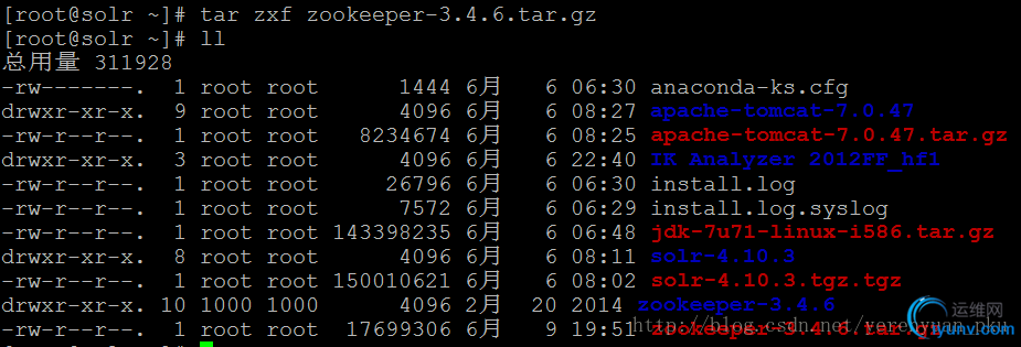

  接着,我们使用tar zxf zookeeper-3.4.6.tar.gz命令将zookeeper的压缩包解压缩到用户主目录(即root)下,解压完之后,可以看到解压后的zookeeper-3.4.6目录。

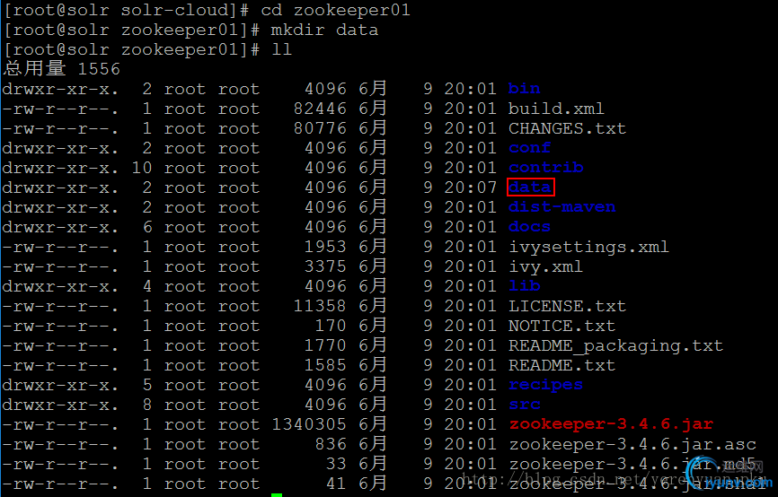

  下面我们进入到zookeeper01目录中,使用mkdir data命令在该目录中创建一个data目录,创建成功之后使用ll命令查看一下zookeeper01目录,效果如下:

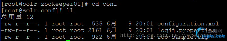

  接着我们就要修改配置文件了。进入到zookeeper01/conf目录下,可以看到该目录下有个zoo_sample.cfg文件。
  紧接着我们需要使用mv zoo_sample.cfg zoo.cfg命令将zoo_sample.cfg文件改下名字,改为zoo.cfg,修改成功之后使用ll命令查看一下conf目录,效果如下:

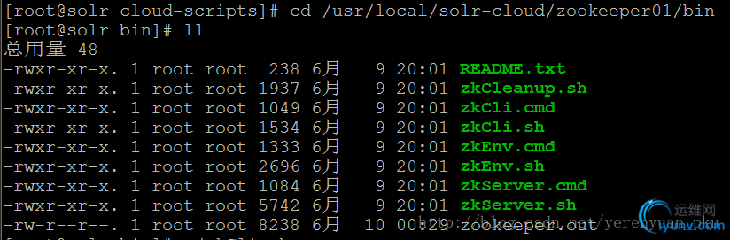

  下面我们需要启动每个zookeeper实例。如果想启动每个zookeeper实例的话,不必每个实例一个个启动,这样太麻烦了,我们可以写个批处理程序来把它们一下子启动起来。在solr-cloud目录下使用vim start-zookeeper-all.sh命令来创建一个批处理文件,文件内容为:
cd /usr/local/solr-cloud/zookeeper01/bin
./zkServer.sh start
cd /usr/local/solr-cloud/zookeeper02/bin
./zkServer.sh start
cd /usr/local/solr-cloud/zookeeper03/bin
./zkServer.sh start

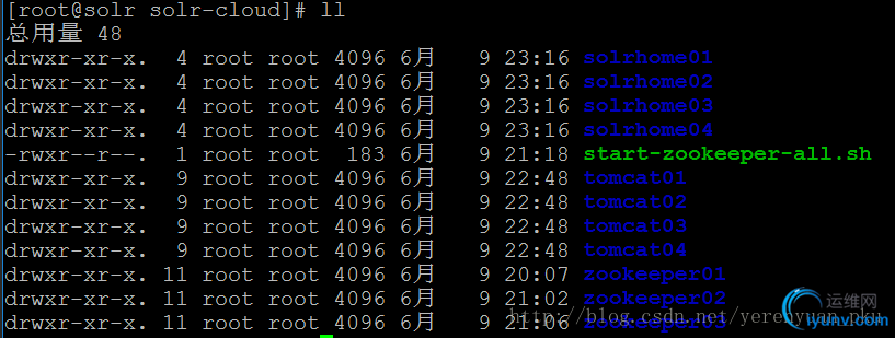

  保存完该文件之后,使用ll命令查看一下solr-cloud目录,可以发现start-zookeeper-all.sh文件,如下图所示。
  但是这个批处理程序是不能运行的,所以你需要使用chmod u+x start-zookeeper-all.sh命令改一下它的权限,这样我们就可以使用./start-zookeeper-all.sh命令来启动每个zookeeper实例了。

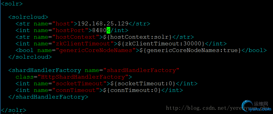

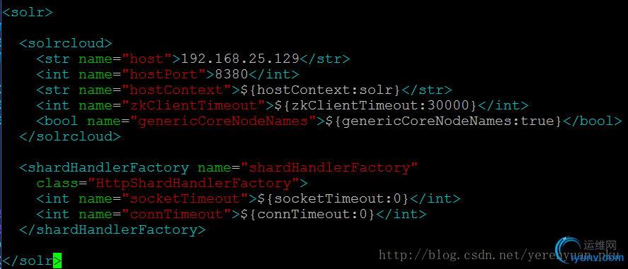

  solrhome有了之后,我们还须对solrhome里面的solr.xml配置文件进行修改。每个solrhome下都有一个solr.xml文件,修改该文件时我们修改的只有<solrcloud>里面的前两项——host和hostPort,host的值修改为我们solr的IP地址,hostPort修改为我们刚才为tomcat修改的端口号,其它不用动。
  以上是solrhome01里面的solr.xml文件的修改。同理我们还需要对solrhome02、solrhome03、solrhome04里面的solr.xml文件进行相关配置,下面是solrhome02里面的solr.xml文件的配置。
  下面是solrhome03里面的solr.xml文件的配置。
  下面是solrhome04里面的solr.xml文件的配置。

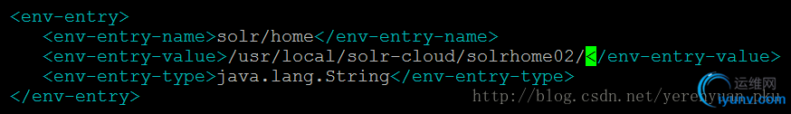

  solrhome配置好了之后,接下来需要关联每一个solrhome和Solr,即需要修改每一个Solr工程的web.xml文件。
  以上是tomcat01里面的web.xml文件的修改。同理我们还需要对tomcat02、tomcat03、tomcat04里面的web.xml文件进行相关配置。下面是tomcat02里面的web.xml文件的配置。
  下面是tomcat03里面的web.xml文件的配置。
  下面是tomcat04里面的web.xml文件的配置。

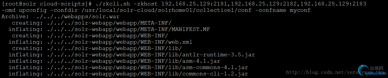

  下面我们使用该zkcli.sh脚本文件来执行上传操作,我们要上传的文件目录是/usr/local/solr-cloud/solrhome01/collection1/conf,执行上传操作的命令如下:
./zkcli.sh -zkhost 192.168.25.129:2181,192.168.25.129:2182,192.168.25.129:2183 -cmd upconfig -confdir /usr/local/solr-cloud/solrhome01/collection1/conf -confname myconf
  上传成功后,我们到任何一台zookeeper上检验一下配置文件是否已经被上传上来了,我们到zookeeper01的bin目录下,如下图所示。

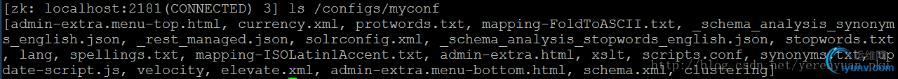

  我们还可以看看myconf目录下的所有文件,这些都是我们刚才上传的配置文件,如下图所示。

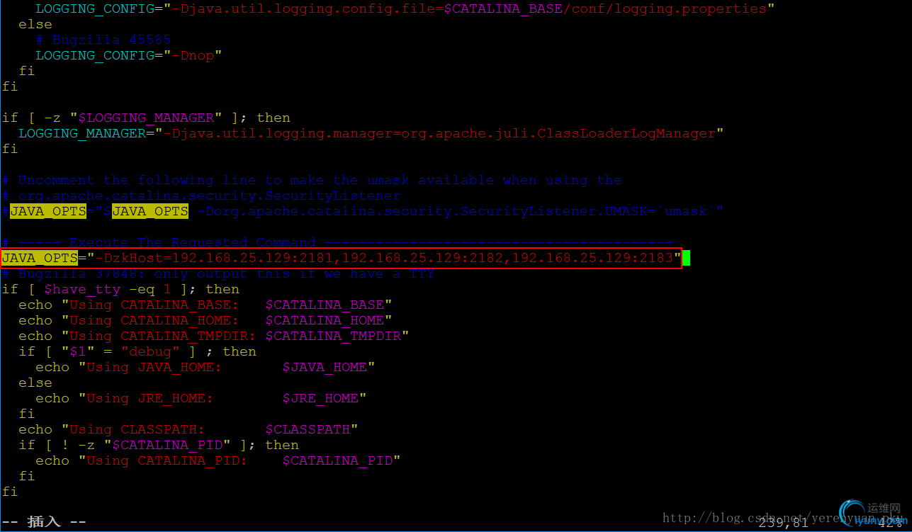

  下面我们需要修改每一个tomcat下面的bin目录下的catalina.sh文件,关联Solr和zookeeper。

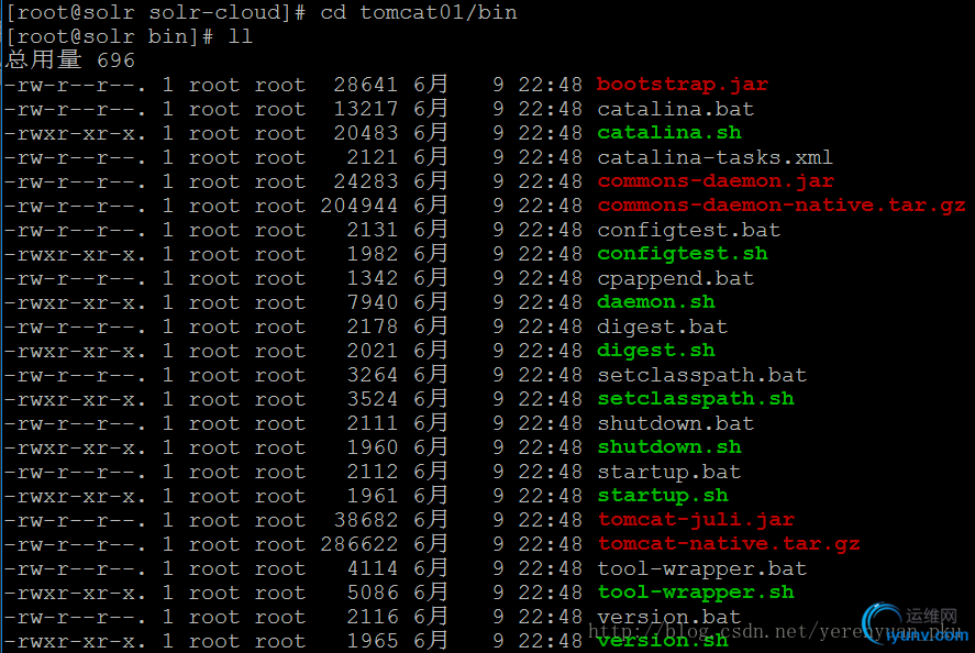

  首先,我们来到tomcat01的bin目录下,如下图所示,可以看到catalina.sh文件。
  修改catalina.sh文件,添加JAVA_OPTS=”-DzkHost=192.168.25.129:2181,192.168.25.129:2182,192.168.25.129:2183”,如下图所示。
  修改完tomcat01之后,我们再修改其它三个tomcat,添加的内容完全一样,我就不啰嗦了。

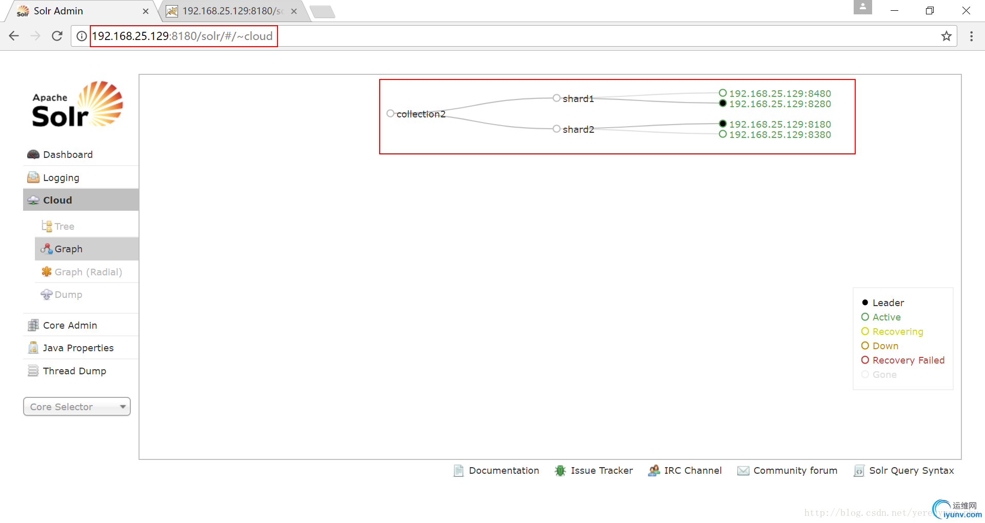

  下面我们就来访问Solr集群,我们访问任何一台Solr的首页,点击”Cloud”,可以看到如下图所示的效果,可知当前还没有进行分片处理。
  接下来我们创建新的Collection进行分片处理,使用的命令是http://192.168.25.129:8180/solr/admin/collections?action=CREATE&name=collection2&numShards=2&replicationFactor=2,执行结果如下图所示。
  我们再看看Solr首页的云图,发现多了一个collection2的库,如下图所示。

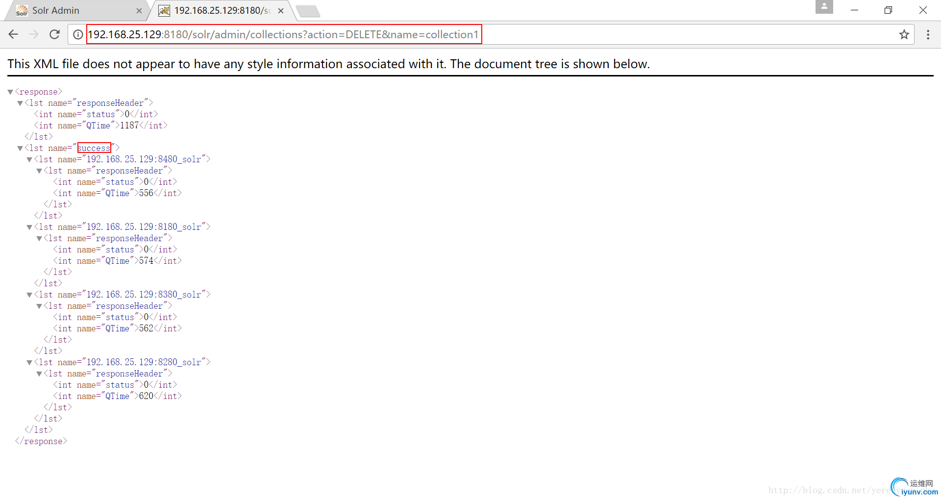

  我们把没有分片的collection1删除掉,使用的命令是http://192.168.25.129:8180/solr/admin/collections?action=DELETE&name=collection1,如下图所示。
  我们再来查看Solr首页云图,发现现在只剩下有分片的collection2了,我们的SolrCloud集群搭建成功了!!!
