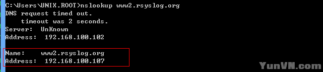

第四步、在DNS区域中添加主机A记录,有关DNS配置请参看http://dreamfire.blog./418026/1091943
  • www2    A   192.168.100.107

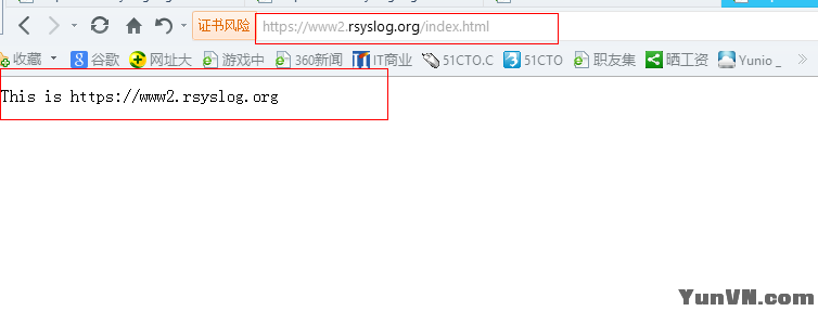

第六步、测试网站是否能够通过https访问
将PC机网卡的DNS更改为192.168.100.102
在IE浏览器中输入https://www2.rsyslog.org 进行测试。提示安全证书不受信任,是因为证书是本机模拟的。点击“仍然继续”即可。
