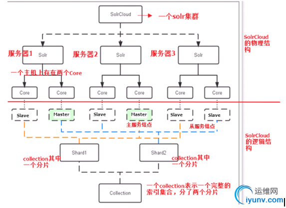

1.2.1 物理结构
  三个Solr实例( 每个实例包括两个Core),组成一个SolrCloud。
1.2.2 逻辑结构
  索引集合包括两个Shard(shard1和shard2),shard1和shard2分别由三个Core组成,其中一个Leader两个Replication,Leader是由zookeeper选举产生,zookeeper控制每个shard上三个Core的索引数据一致,解决高可用问题。
  用户发起索引请求分别从shard1和shard2上获取,解决高并发问题。

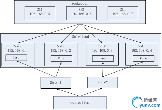

  SolrCloud结构图如下:

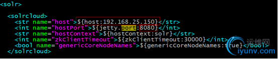

2.5.3 修改SolrCloud监控端口为8080:
  修改每个solrhome的solr.xml文件。

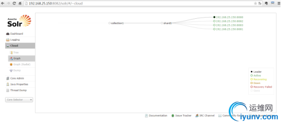

  访问任意一台solr,左侧菜单出现Cloud:
2.5.7 SolrCloud集群配置

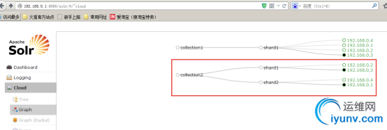

  如果集群中有四个solr节点创建新集群collection2,将集群分为两片,每片两个副本。(浏览器中直接输入)
http://192.168.25.150:8080/solr/admin/collections?action=CREATE&name=collection2&numShards=2&replicationFactor=2
  删除集群命令:
http://192.168.25.150:8080/solr/admin/collections?action=DELETE&name=collection1
  执行后原来的collection1删除,如下:
