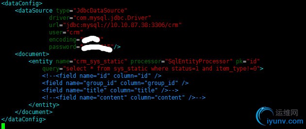

  配置db-data-config.xml
  这个是配置数据库的,由于我这使用的mysql,然后要搜索的只有一张表,所以配置就比较简单了
  你要搜索很多表的话,就配置多个entity,(我这业务上没这需求,咱们没研究这块)这个配置是让solr对数据库的字段内容建立索引并保存下来,搜索的时候不再查找数据库,直接查找索引返回结果
