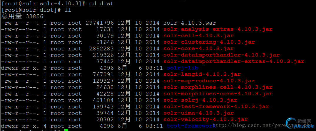

  我们看看dist目录下的内容,如下图所示,可以看到solr-4.10.3.war,这个war包结合tomcat进行使用,solr-solrj-4.10.3.jar是我们的Solr客户端。

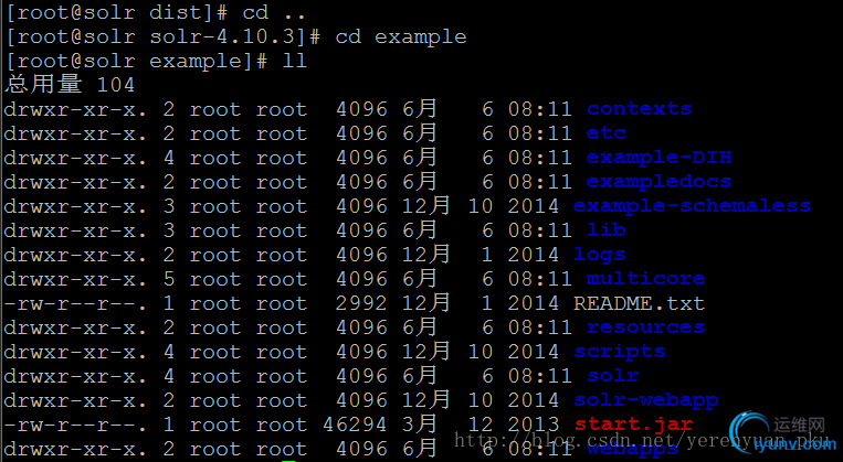

  我们再看下example目录,这个目录下有一个很重要的目录,那就是solr目录,这个目录下存放的都是Solr很重要的文件。

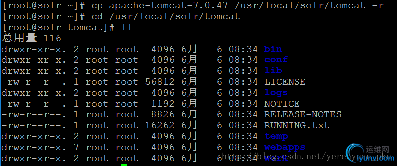

  然后我们将解压好的的apache-tomcat-7.0.47目录复制一份到/usr/local/solr/目录下并重命名为tomcat,如下图所示,进入/usr/local/solr/tomcat目录之后即可看到我们非常熟悉的东西了。

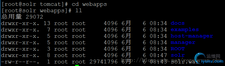

  启动tomcat之后,我们到webapps目录下查看,可以看到多了一个solr的目录,说明solr.war已经解压好了,如下图所示。
  下面我们删掉webapps目录下的solr.war,但是前提是先关闭掉tomcat,然后再删除(如果不关闭tomcat就删除solr.war的话,solr文件夹也会被删除),如下图所示。

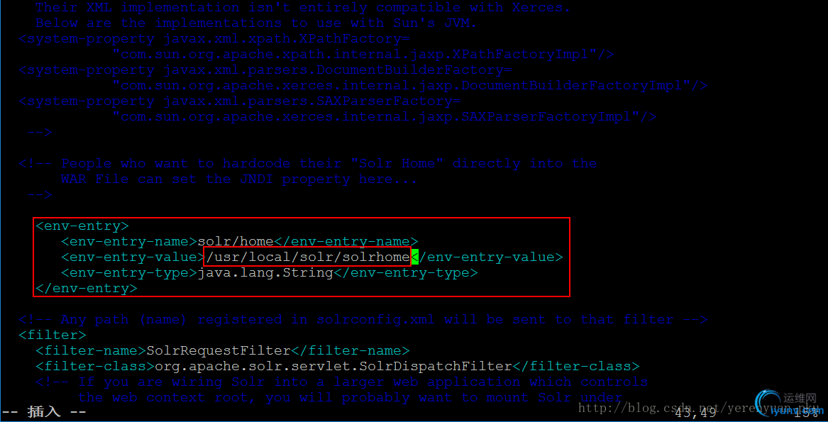

  下面我们需要修改/usr/local/solr/tomcat/webapps/solr/WEB-INF目录下的web.xml文件,我们要把web.xml文件当中用红框标注的这段配置的注释去掉,并修改<env-entry-value>的值为我们solrhome的目录,如下图所示。
