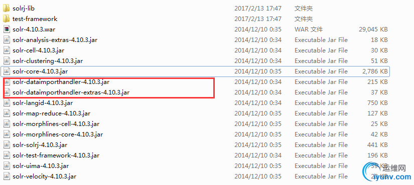

  如需要使用到Solr中的dataimporthandler增量导入功能,则还需要引入两个所依赖的jar包,在上一篇随笔中所提到的下载的Solr项目文件solr-4.10.3\dist目录下可以找到所依赖的两个jar包,即

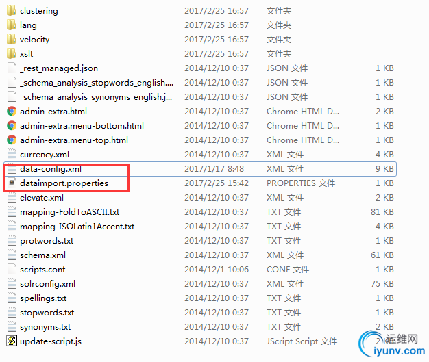

  将这两个jar包复制到我们本地Solr服务器下的WEB-INF\lib目录下,同时需在索引库中的conf目录下,添加data-config.xml配置文件
DSC0001.png ,data-config.xml则是用来配置数据源,dataimport.properties则是记录生成索引库的时间,该文件会在索引库数据创建完毕后,自动生成。

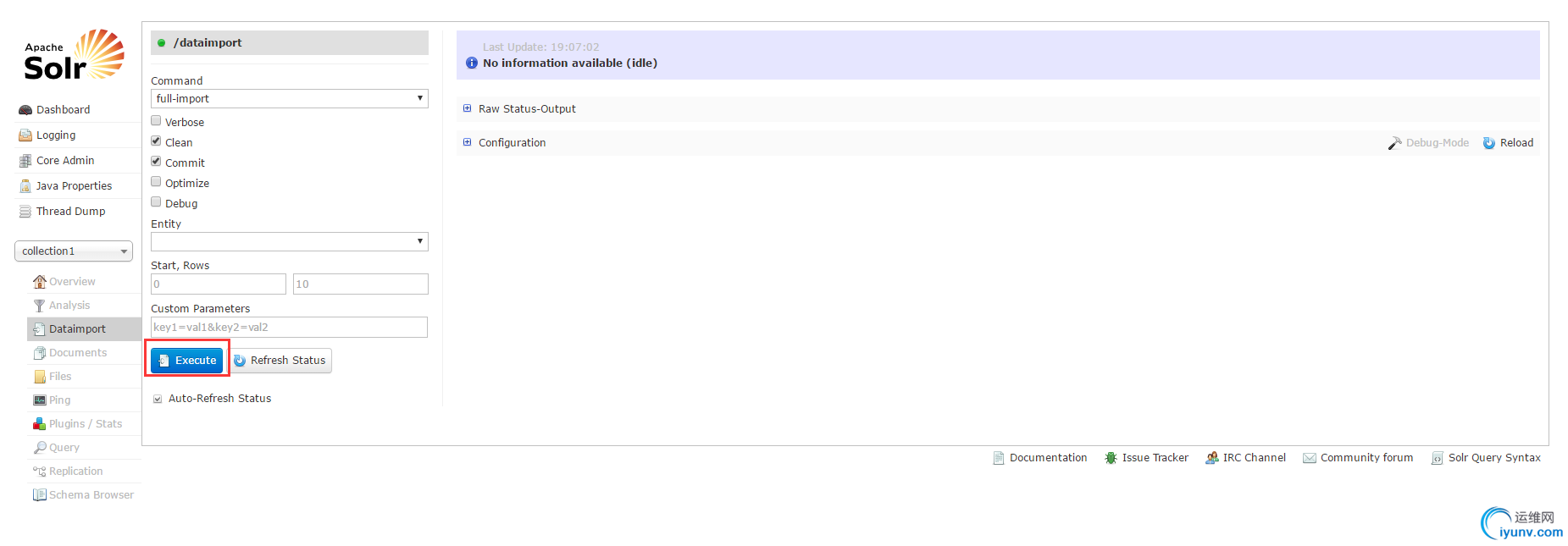

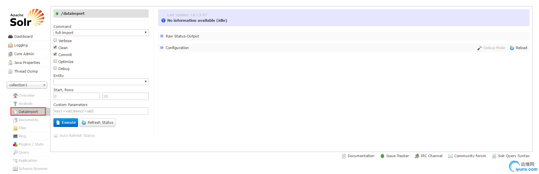

  从而在Solr可视化管理页面中的Dataimport菜单中可以看到如下效果

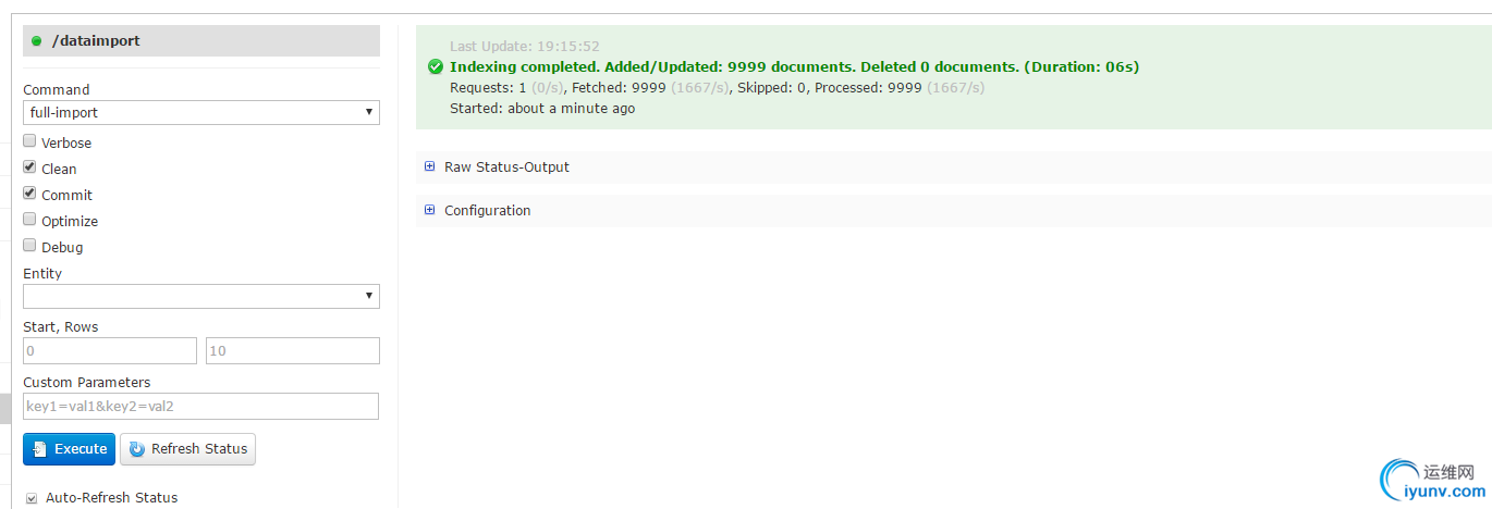

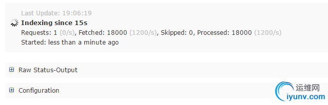

  在Dataimport菜单页中点击Exceute,则会根据所配置好的数据源,实现数据导入

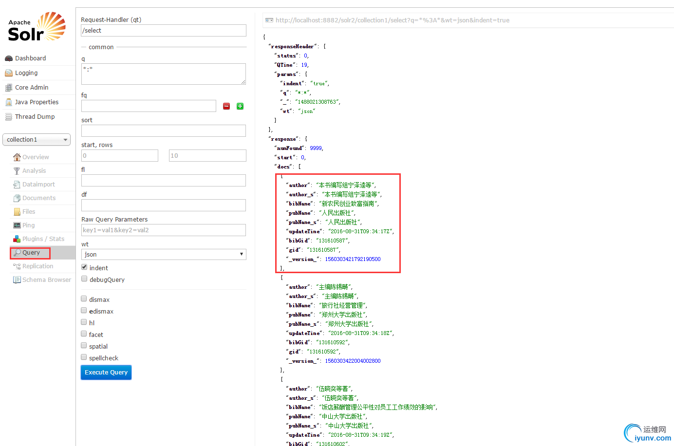

  数据导入完毕后,通过Query菜单页可实现对数据的查询功能
