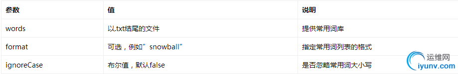

Common Grams Filter
  这个Filter结合通用tokens来处理常用词。
  例子:
<analyzer>  <tokenizer/>
  <filter words="stopwords.txt" ignoreCase="true"/>
</analyzer>
  原始文本: “the Cat”
  输入: “the”, “Cat”
  输出: “the_cat”

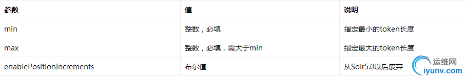

Length Filter
  这个Filter处理在给定范围长度的tokens。
  例子:
  <filter min="3" max="7"/>
</analyzer>
  原始文本: “turn right at Albuquerque”
  输入: “turn”, “right”, “at”, “Albuquerque”
  输出: “turn”, “right”
