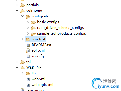

  6.在solr工程的webapp文件夹下,新建文件夹solrhome,将solr-6.2.0\server\solr下的文件夹以及文件copy到solrhome中。此时项目组成如下图:

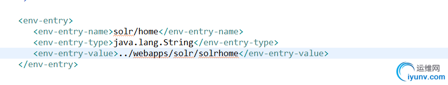

  7.修改web.xml文件,修改env-entry-value的值为"../webapps/solr/solrhome"。(如果env-entry-type报错,把标签env-entry-type放到env-entry-value前面即可)

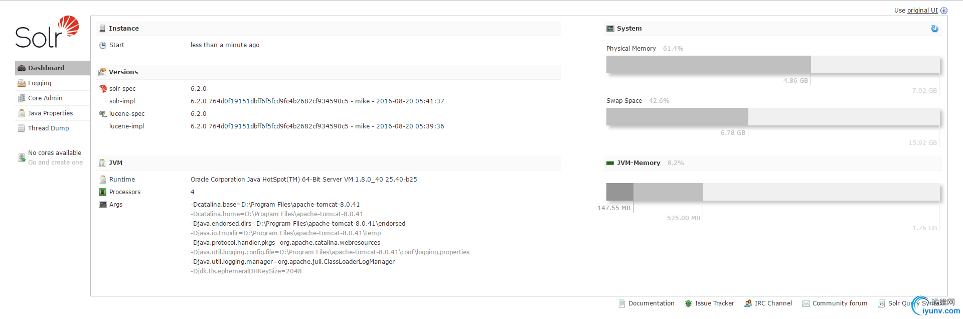

  8.启动tomcat,访问http://localhost:8080/solr/index.html,如下图说明构建成功。

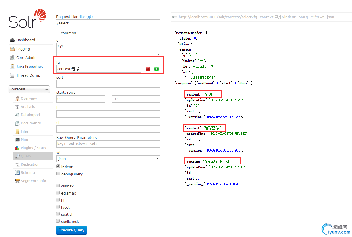

  7.启动tomcat,登陆solr页面,导入数据:打开Dataimport页面,勾选Auto-Refresh Status然后Execute即可。
  完成后查询数据:

  完成后查询测试:
