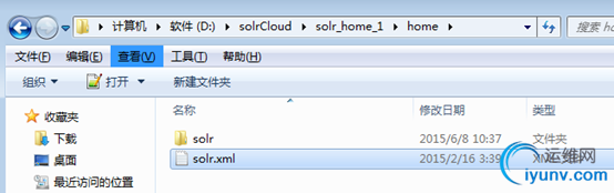

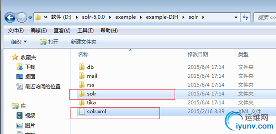

  第二步:把D:\solr-5.0.0\example\example-DIH\solr指定文件复制到solr_home_1\home目录下,如下图

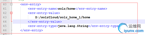

  第四步:修改D:\solrCloud\solr_home_1\server\solr\WEB-INF目录下的web.xml文件,里面修改solr/home的value值,如下图。

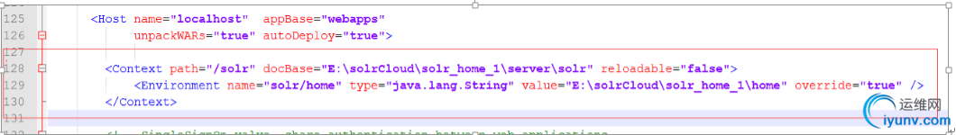

  第五步:修改D:\solrCloud\tomcat-server-1\conf目录下的server.xml文件,里面添加solr启动路径,如下图。

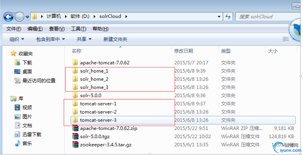

  把tomcat-server-1复制2份,分别命名tomcat-server-2,tomcat-server-3;
  把solr_home_1复制2份,分别命名solr_home_2,solr_home_3。
  目录结构如下:

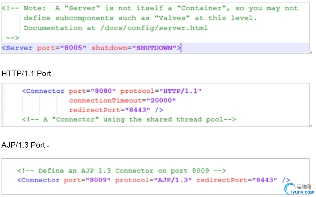

  为了三个tomcat能够在一台机器上同时启动,需要修改tomcat的端口信息。修改方案如下:
  修改位置在D:\solrCloud\tomcat-server-*\conf\server.xml里面。
  Tomcat Admin Port:

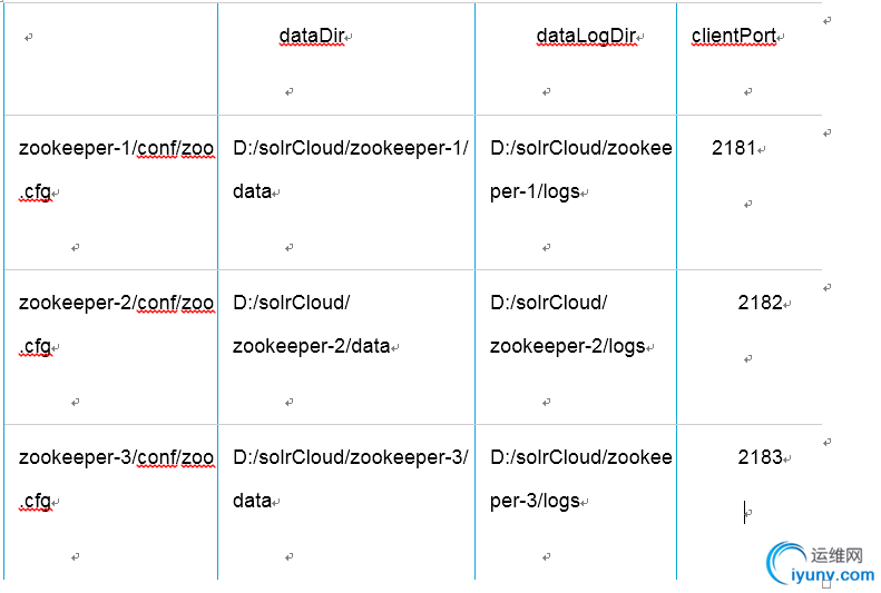

第三步:把zookeeper-1复制2份,分别命名为zookeeper-2、zookeeper-3。然后修改各个zookeeper-*的conf目录下zoo.cfg的dataDir和dataLogDir和clientPort。修改方案如下:
  并且修改每个data目录下的myid文件中的内容。zookeeper-1是1, zookeeper-2是2,zookeeper-3是3 。
