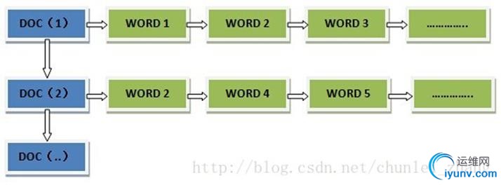

  所谓倒排索引的倒排,其实我感觉定义的不太贴切:正常的文档索引是,描述一个文档有哪些关键字,也就是文档—关键字列表这种结构,但是倒排索引是关键字—文档列表这种方式。
  正排索引从文档编号找词:
  倒排索引是从词找文档编号:

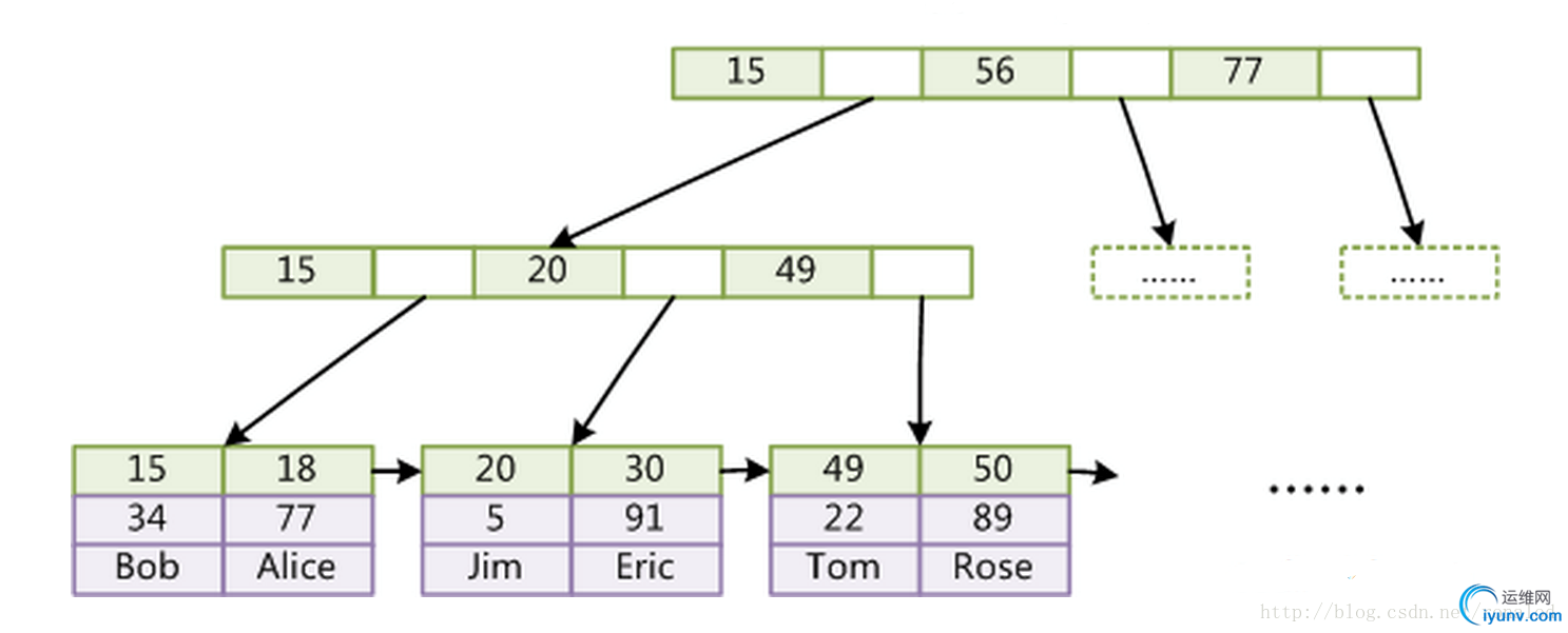

  B+树:
  mysql的InnoDB B+数结构
  理论基础:平衡多路查找树
  优点:外存索引、可更新
  缺点:空间大、速度不够快

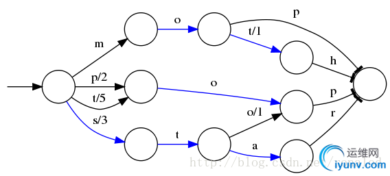

  FST
  Lucene现在使用的索引结构
  理论基础:   《Direct construction of minimal acyclic subsequential transducers》,通过输入有序字符串构建最小有向无环图。
  优点:内存占用率低,压缩率一般在3倍~20倍之间、模糊查询支持好、查询快
  缺点:结构复杂、输入要求有序、更新不易

  Lucene现在采用的数据结构为FST,它的特点就是:
  1、词查找复杂度为O(len(str))
  2、共享前缀、节省空间
  3、内存存放前缀索引、磁盘存放后缀词块
  我的理解,比如单词person,perl前缀索引可能是per,后缀块中可能是son,l等。

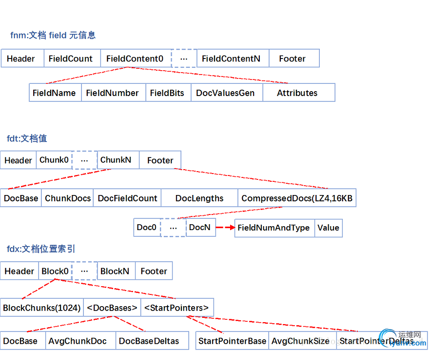

  正向文件指的就是原始文档,Lucene对原始文档也提供了存储功能,它存储特点就是分块+压缩,fdt文件就是存放原始文档的文件,它占了索引库90%的磁盘空间,fdx文件为索引文件,通过文档号(自增数字)快速得到文档位置,它们的文件结构如下:
  fnm中为元信息存放了各列类型、列名、存储方式等信息。
  fdt为文档值,里面一个chunk就是一个块,Lucene索引文档时,先缓存文档,缓存大于16KB时,就会把文档压缩存储。一个chunk包含了该chunk起始文档、多少个文档、压缩后的文档内容。
  fdx为文档号索引,倒排表存放的时文档号,通过fdx才能快速定位到文档位置即chunk位置,它的索引结构比较简单,就是跳跃表结构,首先它会把1024个chunk归为一个block,每个block记载了起始文档值,block就相当于一级跳表。
  所以查找文档,就分为三步:
  第一步二分查找block,定位属于哪个block。
  第二步就是根据从block里根据每个chunk的起始文档号,找到属于哪个chunk和chunk位置。
  第三步就是去加载fdt的chunk,找到文档。这里还有一个细节就是存放chunk起始文档值和chunk位置不是简单的数组,而是采用了平均值压缩法。所以第N个chunk的起始文档值由 DocBase + AvgChunkDocs * n + DocBaseDeltas[n]恢复而来,而第N个chunk再fdt中的位置由 StartPointerBase + AvgChunkSize * n + StartPointerDeltas[n]恢复而来。
  从上面分析可以看出,lucene对原始文件的存放是行是存储,并且为了提高空间利用率,是多文档一起压缩,因此取文档时需要读入和解压额外文档,因此取文档过程非常依赖随机IO,以及lucene虽然提供了取特定列,但从存储结构可以看出,并不会减少取文档时间。
