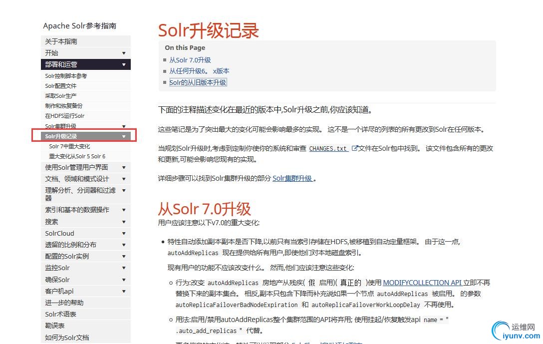

  关于版本升级,自行get

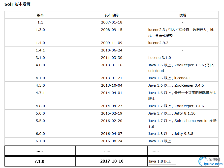

  solr版本和jdk对照表
  solr7文档地址:http://lucene.apache.org/solr/7_1_0/

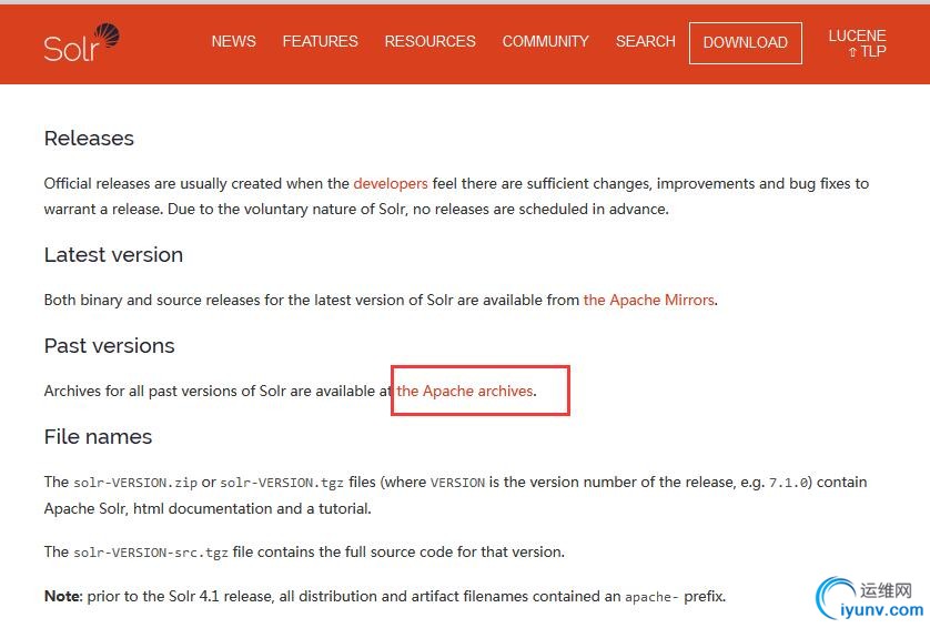

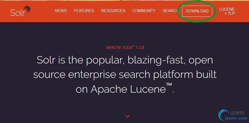

  介绍一下solr下载方式:
  solr版本可以在官网上下载(http://lucene.apache.org/solr/)
  如果不是使用最新版本:
  选择相应的版本:

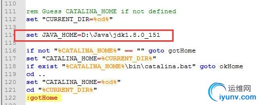

2、配置tomcat环境多个jdk版本,自定义使用JDK版本及路径
  在正常开发时,可能会遇到系统中,不同的tomcat环境的jdk版本不一致,需要手动配置不同的tomcat对应不同的jdk版本
  如:solr的服务器最低jdk版本是1.8,其他项目的jdk是1.7,为了不影响其他的功能开发,需要进行手动配置高版本tomcat对应的jdk
  修改tomcat/bin/目录下的catalina.bat文件指定jdk,添加如下内容:
set JAVA_HOME=D:\Java\jdk1.8.0_151

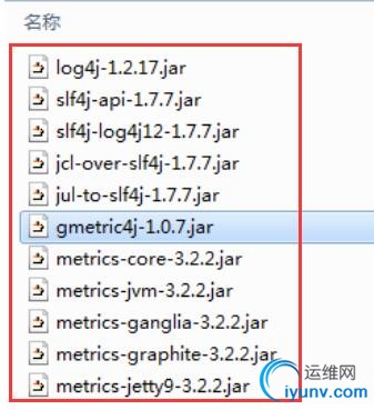

  将solr-7.1.0\server\lib\ext下的所有jar包,以及solr-7.1.0\server\lib下以metrics开头的jar、gmetric4j-1.0.7.jar复制到D:\apache-tomcat-8.5.9\webapps\solr\WEB-INF\lib下
  全部jar包如下:

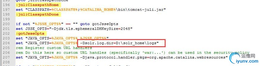

  修改tomcat脚本catalina.bat,增加solr.log.dir系统变量,指定solr日志记录存放地址。
  注:如果不处理此步,日志将不能正常打印。log4j.properties中有依赖此变量。

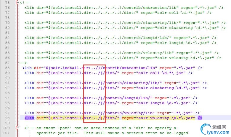

  5、修改D:\solr_home\core1\conf\solrconfig.xml文件,如下。

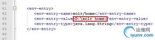

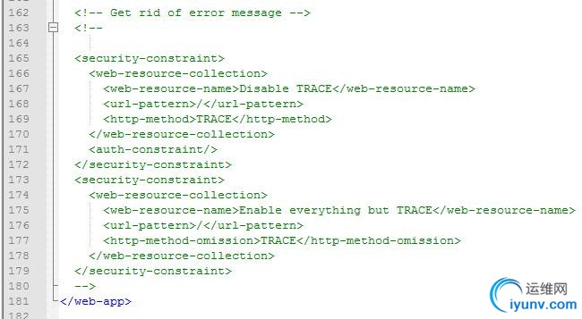

  修改D:\apache-tomcat-8.5.9\webapps\solr\WEB-INF中的web.xml文件 新增如下部分,默认是注释掉的。
  其中env-entry-value值为%SOLR_HOME%对应值,即SOLR HOME目录。
  注释如下部分内容

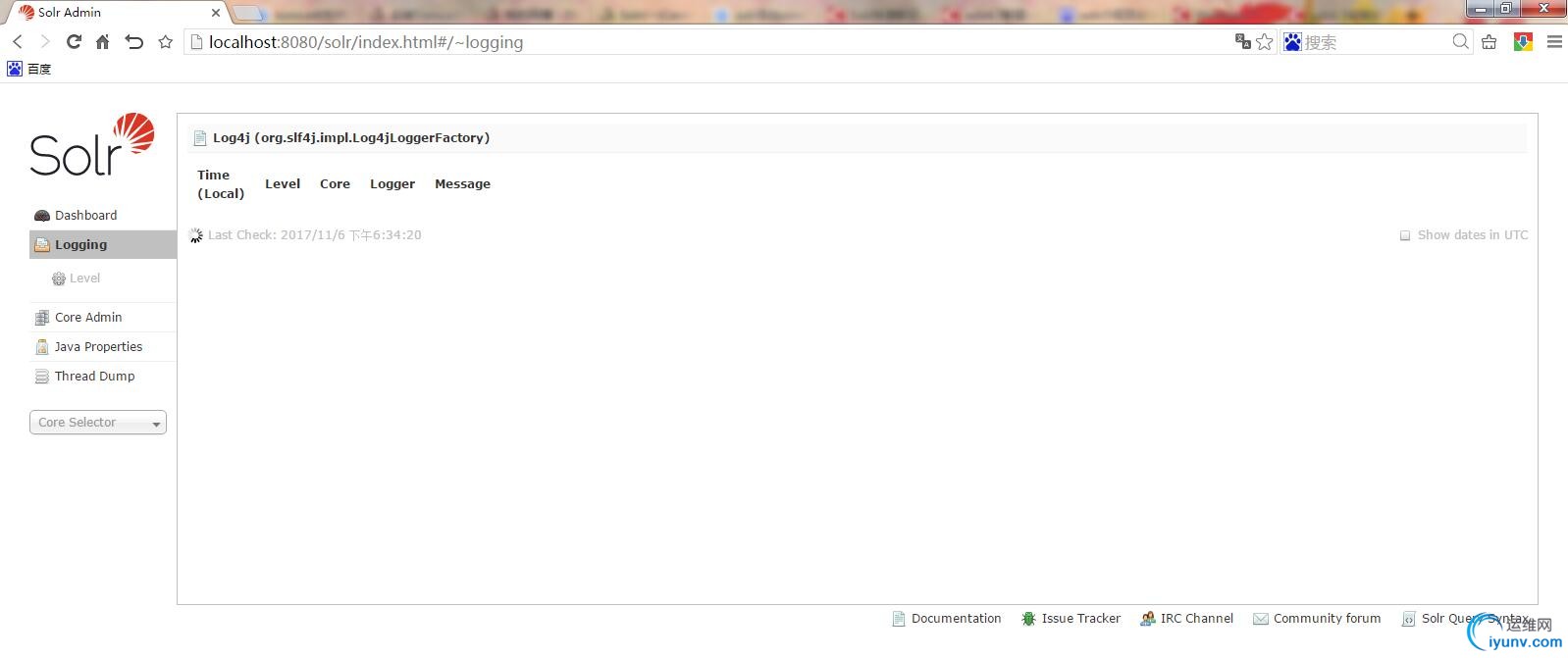

8、运行查看

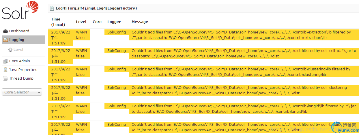

  1、点击Logging菜单,正常展示如下:
  如果不修改D:\solr_home\core1\conf\solrconfig.xml,将报如下错误:

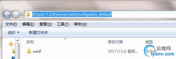

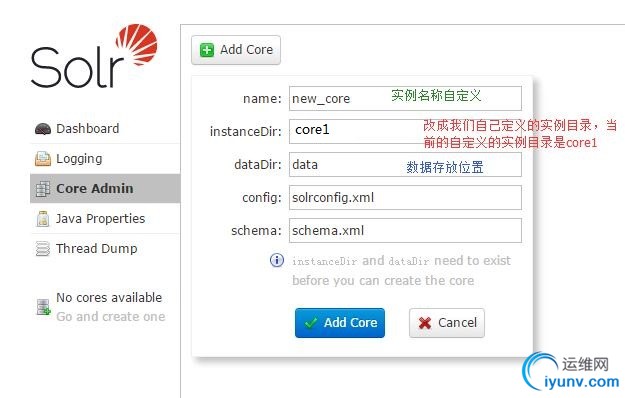

  在D:\solr_home目录下新建 core1实例 文件夹;并拷贝 D:\solr-7.1.0\server\solr\configsets\_default 目录下conf配置文件夹至D:\solr_home\core1下。
  可以手动添加实例,对应D:\solr_home\core1的目录,将instanceDir改为core1,其他可以默认,name可以自定义
  配置对应的位置:
  instanceDir :对应%SOLR_HOME%\core1.
  dataDir :对应%SOLR_HOME%\core1\data
  config :对应%SOLR_HOME%\core1\conf\solrconfig.xml
  schema :对应%SOLR_HOME%\core1\conf\managed-schema
