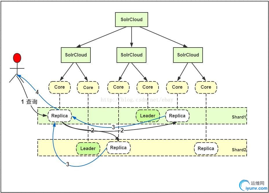

  在创建好索引的基础上,SolrCloud检索索引相对就比较简单了:
  1、用户的一个查询,可以发送到含有该Collection的任意Solr的Server,Solr内部处理的逻辑会转到一个Replica。
  2、此Replica会基于查询索引的方式,启动分布式查询,基于索引的Shard的个数,把查询转为多个子查询,并把每个子查询定位到对应Shard的任意一个Replica。
  3、每个子查询返回查询结果。
  4、最初的Replica合并子查询,并把最终结果返回给用户。

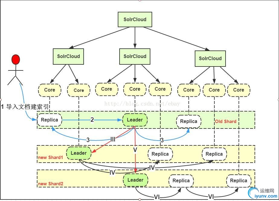

  八、SolrShard Splitting的具体过程
  一般情况下,增加Shard和Replica的数量能提升SolrCloud的查询性能和容灾能力,但是我们仍然得根据实际的document的数量,document的大小,以及建索引的并发,查询复杂度,以及索引的增长率来统筹考虑Shard和Replica的数量。Solr依赖Zookeeper实现集群的管理,在Zookeeper中有一个Znode 是/clusterstate.json ,它存储了当前时刻下整个集群的状态。同时在一个集群中有且只会存在一个overseer,如果当前的overseer fail了那么SolrCloud就会选出新的一个overseer,就跟shard leader选取类似。
  Shard分割的具体过程(old shard split为newShard1和newShard2)可以描述为:
  a、在一个Shard的文档到达阈值,或者接收到用户的API命令,Solr将启动Shard的分裂过程。
  b、此时,原有的Shard仍然会提供服务,Solr将会提取原有Shard并按路由规则,转到新的Shard做索引。同时,新加入的文档:
  1.2.用户可以把文档提交给任意一个Replica,并转交给Leader。
  3.Leader把文档路由给原有Shard的每个Replica,各自做索引。
  III.V. 同时,会把文档路由给新的Shard的Leader
  IV.VI.新Shard的Leader会路由文档到自己的Replica,各自做索引,在原有文档重新索引完成,系统会把分发文档路由切到对应的新的Leader上,原有Shard关闭。Shard只是一个逻辑概念,所以Shard的Splitting只是将原有Shard的Replica均匀的分不到更多的Shard的更多的Solr节点上去。
