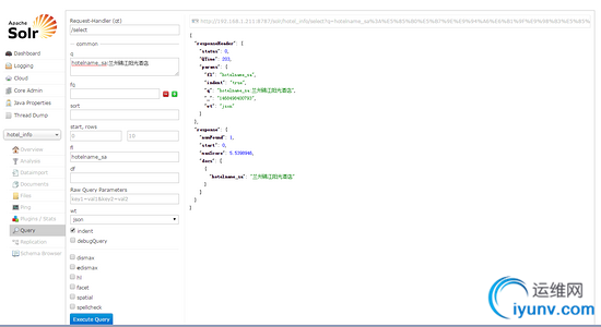

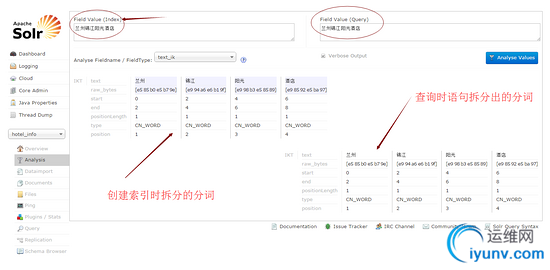

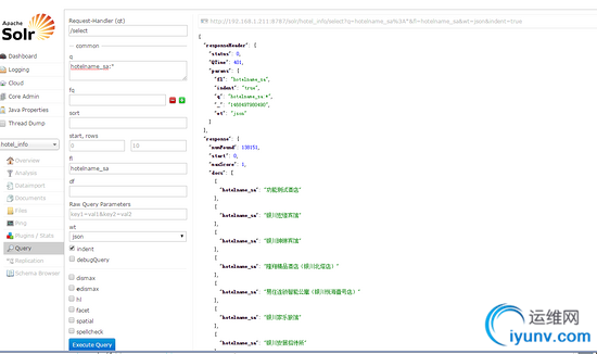

  看看分词的结果:
  如搜索:hotelname_sa:兰州锦江阳光酒店
  理论上客户想要的是包含了这条语句的所有分词的数据,但是solr默认是or的关系,即包含了兰州、锦江、阳光、酒店中任意的词都会搜索出来,显然不是我们所要的。

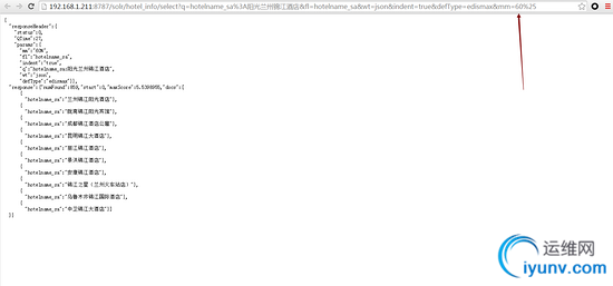

  解决办法有两种(根据各自的需求自己选择):
  1、若可以随意选择匹配程度,不需要100%的匹配,可以在查询语句中增加参数:defType=edismax&mm=60%25  (mm是最小匹配的数量,可以是个固定的值,也可也是个百分比)
  如:http://192.168.1.211:8787/solr/hotel_info/select?q=hotelname_sa%3A阳光兰州锦江酒店&fl=hotelname_sa&wt=json&indent=true&defType=edismax&mm=60%25
  2、在solr 的schema.xml中把 solrQueryParser 的defaultOperator  变成AND (默认这个参数是被注释掉的,找到后改一下就可以了)
  <solrQueryParser defaultOperator="AND"/>
  如果上面两种都有设置,以第一种优先生效,第二种就被忽略掉了,因此可以根据需要来选择使用
  加上后缀后,只有第一种配置生效:
