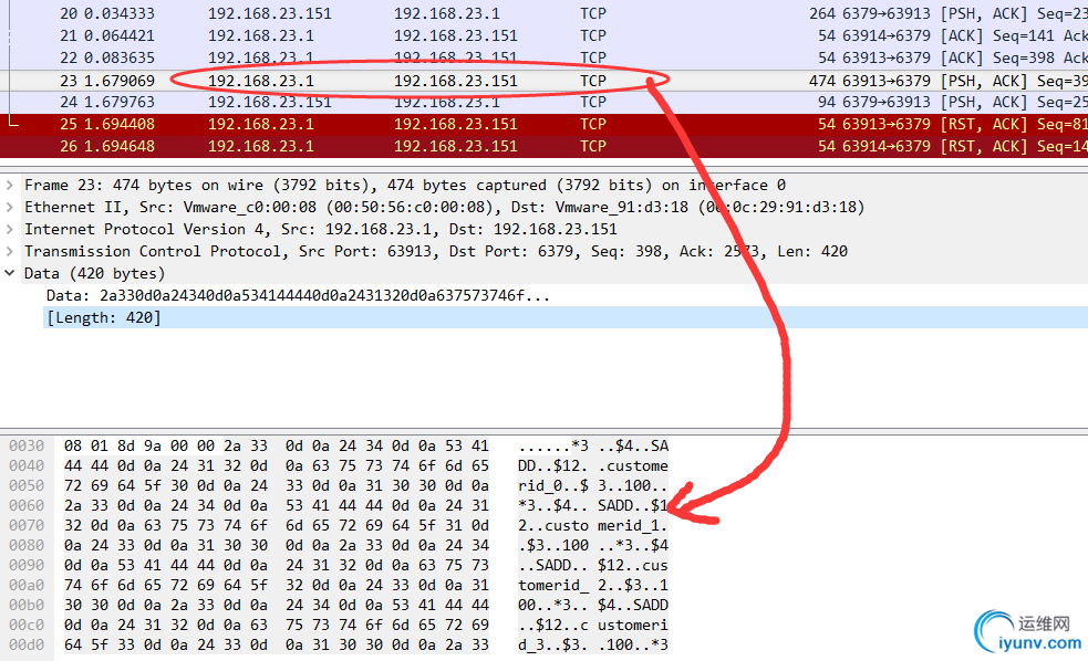

  然后,我们再看下面的wireshark截图,可以看到有很多的SADD这样的小命令,这就说明有很多命令是一起过去的,大大的提升了性能。
