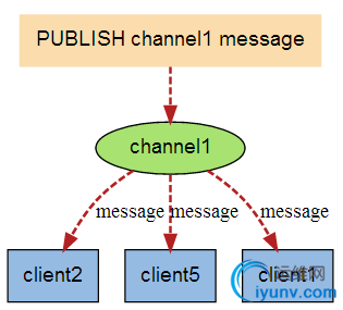

  下图展示了频道 channel1 , 以及订阅这个频道的三个客户端 —— client2 、 client5 和 client1 之间的关系:
  当有新消息通过 PUBLISH 命令发送给频道 channel1 时, 这个消息就会被发送给订阅它的三个客户端:

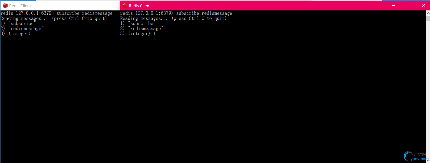

  首先,通过subscribe redismessage命令使两个客户端订阅redismessage通道:

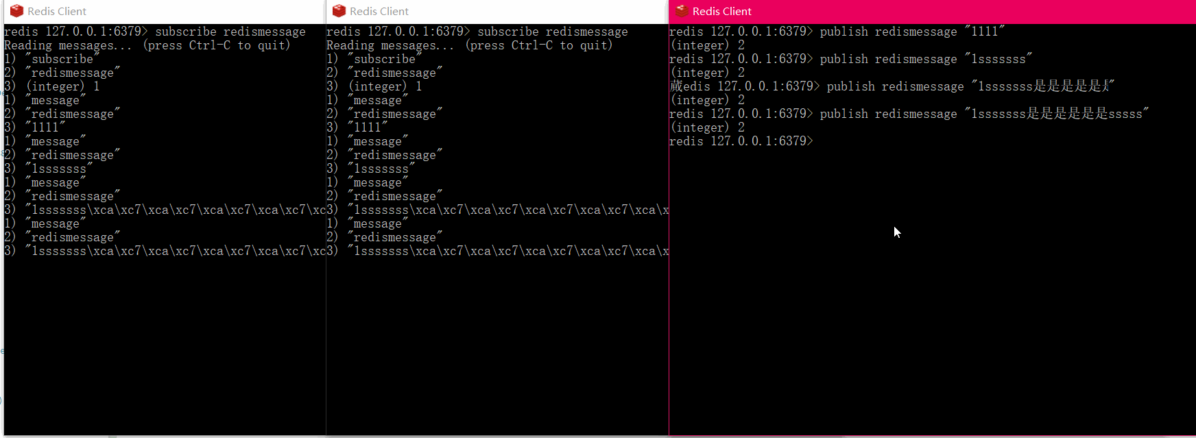

  然后再打开一个Redis客户端,使用命令publish redismessage "消息内容"发布消息

  下面运行了一个发布客户端,两个订阅客户端:
