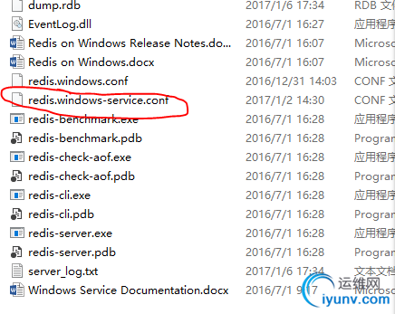

  找到Redis.windowserver.conf
  这里要注意的两点:1.远程连接
