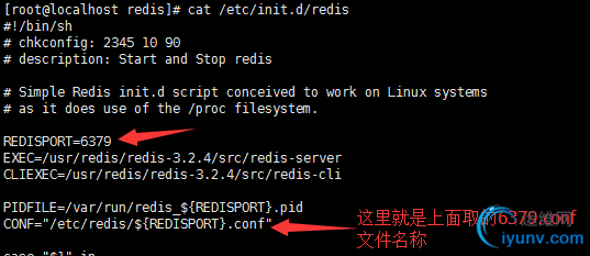

  4.修改启动脚本参数
[iyunv@localhost redis]# vi /etc/init.d/redis
#在
/etc/init.d/redis文件的头部添加下面两行注释代码,也就是在文件中#!/bin/sh的下方添加
# chkconfig:
2345 10 90
# description: Start and Stop redis
  如图
  同时还要修改参数,指定redis的安装路径
  修改完成后按 Esc ,再按 :wq + Enter(回车) 保存并退出
  修改完成后的截图
