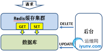

  4.1 场景1

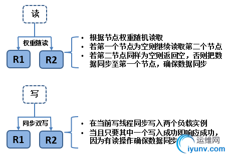

  在RedisManager类中有两个最基本的API,那就是c_get和c_set,其中c代表cluster。这两个API的基本实现如下:
  从这两个基本操作可以看出,我们利用了遍历hash节点的所有负载实例来实现高可用性,并通过“同步写”来满足Redis数据“弱一致性”问题。而这个“同步写”就是额外的性能消耗,是依赖于双写过程中只成功写入一个实例的概率。因为Redis的稳定性,这种概率不高,所以额外性能消耗的概率也不高。以上操作几乎适用所有缓存类集群支持。这类缓存数据的强一致性更多放在数据库。数据在库表变更后,只需要把缓存数据delete即可。具体场景如下:
  1、数据的变更通过“后台”维护,变更后同步DELETE缓存的相互数据。
  2、业务线程请求缓存数据为空(c_get),则查询书库并把数据同步至缓存(c_set)。
  3、Redis的hash节点集群安装集群内部实现负责和数据同步问题(c_get和c_set的实现原来)。
  我们大部分业务数据缓存都是基于以上流程实现,这个流程会存在一个脏数据问题,例如当UPDATE库表成功但DELETE缓存数据不成功,就会存在脏数据。为了能尽可能降低脏数据的可能性,我们会在缓存设置缓存数据一个有效期(setex),就算脏数据出现,也只会影响seconds时间段。另外在后台变更过程如果DELETE缓存失败我们会有适当的提示语提示,好让认为发现继续进一步处理(例如重新变更)。
