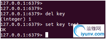

首先运行hiredis-example-ae,对应的源文件是example-ae.c
在另一个窗口中执行如下命令
可以看到在删除或者添加某个key时,在第一个窗口中都会收到通知
如果不想再watchex某个key,执行unwatchex key命令即可。
