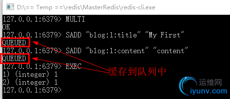

事务
  事务是一组命令的集合,事务和命令一样都是 Redis 的最小执行单位。即一个事务中的命令,要么都执行,要么都不执行。可以思考关系型数据库中的事务特性 ACID:
  (1)原子性(Atomicity):在事务结束时,其中包含的更新处理要么全部执行,要么完全不执行。
  (2)一致性(Consistency):事务中包含的处理,要满足数据库提前设置的约束,也称完整性。
  (3)隔离性(lsolation):保证不同事务之前互不干扰的特性。
  (4)持久性(Durability):事务一旦结束,DBMS 会保证该时点的数据状态得以保存的特性,也称耐久性。
  Redis 可以保证一个事务中的命令依次执行而不会被其它命令插入。如:Client A 需要执行多条指令,同时 Client B 也执行多条指令,因为网络传输或者时间等因素造成指令发送到 Redis 服务器的顺序有先后,即有可能会出现 A 发送的指令和 B 发送的指令形成了交叉,使用事务就可以避免这种情况。
  遗憾的是,Redis 不支持回滚。
MULTI    //开启事务的指令
EXEC    //执行事务,依次执行
  当客户端发送了 EXEC 的指令后,即使客户端此时突然断开与服务器的链接,事务中的操作依然会依次执行,因为他们都已经被缓存到 Redis 事务的队列中了。

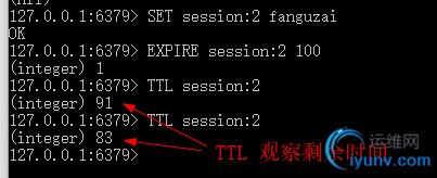

过期时间
  1.设置过期时间意味着一段时间后就会删除 redis 中指定的数据。
  2.应用场景:限时优惠活动、缓存、学校成绩排名和游戏积分排名定期刷新。
  3.命令:
  (1)EXPIRE:
EXPIRE key seconds  //seconds 参数表示键的过期时间,单位是秒
  (2)TTL:查看剩余时间
TTL key
  (3)DEL:删除
DEL key
  (4)PERSIST:取消键的过期时间设置(将该键切换成永久性质的)
PERSIST key

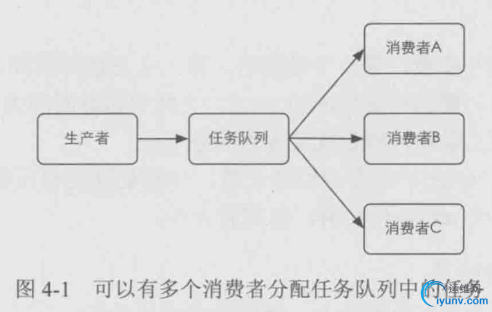

消息通知
  1.什么情况才会使用呢?
  答:比如,我们的网站进行一些比较耗时的操作时,如发送邮件、复杂的数据运算和 IO 日志记录等都可以使用,因为这样可以避免阻塞前端页面的渲染,避免用户进行长时间的等待。一般我们会使用多线程和异步进行处理这种耗时操作的问题。
  2.什么是消息通知?
  答:你可以理解为常说的消息队列,类似设计模式中的生产/消费模式,一边是生产者(producer),一边是消费者(consumer)。生产者负责把要处理的任务丢到队列里,消费者负责取出队列中的任务进行执行。
  3.特点:
  松耦合:没有语言限制,开发团队可以分别使用不同的开发语言,双方约定好数据的传输格式即可。
  易于扩展:消费者可以有多个,部署在多台服务器上,轻松减轻单台服务器的压力。
