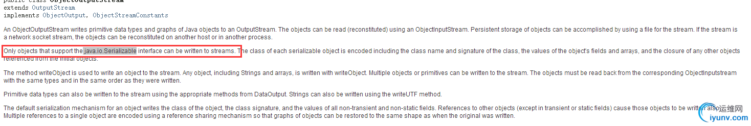

  从上面的代码可以看到DefaultSerializer 下的serialize方法对Object对象的序列化方式是使用ObjectOutputStream 将对象写入到outputStream中的。
  下面是ObjectOutputStream 的API。可以看到只有支持 java.io.Serializable 序列化接口的对象才能使用ObjectOutputStream进行写入与读取。
  这就是为什么我们使用redis缓存对象时候需要让对象实现java.io.Serializable 序列化接口的原因。
