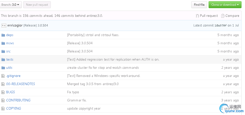

  2、redis下载安装https://github.com/MSOpenTech/redis,下载解压找到redis-trib.rb文件,这文件在创建redis集群的时候会用到,等下再做介绍
  如果有以下这部分文件就直接使用,不然就自己去下载一下Windows版本的redis。解压后也会有以下的文件

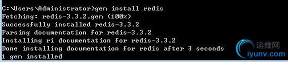

  在cmd下运行
gem install redis
  如果redis环境安装不成功在下面会出现以下下错误。具体可以参考http://blog.csdn.net/moxiaomomo/article/details/17540813
  安装成功!
