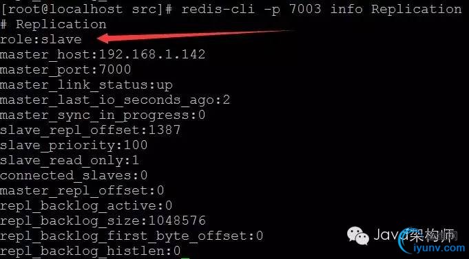

  执行redis-cli -p 7000 info Replication 命令,观察7000这个节点,发现其复制配置信息已配置成主节点,并有一个从节点7003
  再执行redis-cli -p 7003 info Replication发现,该节点已设置成从节点。这些主从设置,都是在创建集群时自动完成的。

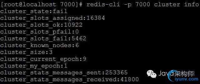

  我们发现7001节点已经成为从节点,不会成为取代7004成为主节点。那如果将主节点7001和从节点7004都shutdown掉呢?
  这时,整个cluster是拒绝提供服务的。因为原来7001分配的slot现在无节点接管,需要人工介入重新分配slots。
