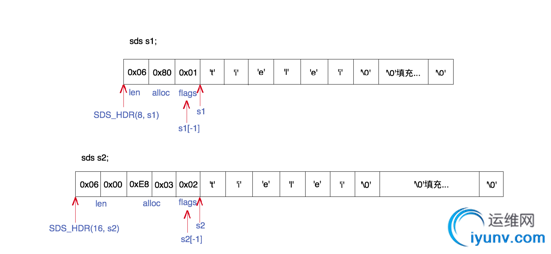

  最新版本的数据结构定义如下:从下面代码可以看出,除了sdshdr5之外,其它4个header的结构都包含3个字段:len: 表示字符串的真正长度(不包含NULL结束符在内)。 alloc: 表示字符串的最大容量(不包含最后多余的那个字节)。 flags: 总是占用一个 字节。其中的最低3个bit用来表示header的类型。header的类型共有5种,在sds.h中有常量定义。
typedef char *sds;
/* Note: sdshdr5 is never used, we just access the flags byte directly.  * However is here to document the layout of type 5 SDS strings.
struct __attribute__ ((__packed__)) sdshdr5 {
  unsigned char flags; /* 3 lsb of type, and 5 msb of string length */
  char buf[];
struct __attribute__ ((__packed__)) sdshdr8 {
  uint8_t len; /* used */
  uint8_t alloc; /* excluding the header and null terminator */
  unsigned char flags; /* 3 lsb of type, 5 unused bits */
  char buf[];
struct __attribute__ ((__packed__)) sdshdr16 {
  uint16_t len; /* used */
  uint16_t alloc; /* excluding the header and null terminator */
  char buf[];
struct __attribute__ ((__packed__)) sdshdr32 {
  uint32_t len; /* used */
  uint32_t alloc; /* excluding the header and null terminator */
  char buf[];
struct __attribute__ ((__packed__)) sdshdr64 {
  uint64_t len; /* used */
  uint64_t alloc; /* excluding the header and null terminator */
  char buf[];
#define SDS_TYPE_5  0
#define SDS_TYPE_8  1
#define SDS_TYPE_16 2
#define SDS_TYPE_32 3
#define SDS_TYPE_64 4
#define SDS_TYPE_MASK 7
#define SDS_TYPE_BITS 3
#define SDS_HDR_VAR(T,s) struct sdshdr##T *sh = (void*)((s)-(sizeof(struct sdshdr##T)));
#define SDS_HDR(T,s) ((struct sdshdr##T *)((s)-(sizeof(struct sdshdr##T))))
#define SDS_TYPE_5_LEN(f) ((f)>>SDS_TYPE_BITS)
  其中SDS_HDR用来从sds字符串获得header起始位置的指针,比如SDS_HDR(8, s1)表示s1的header指针,SDS_HDR(16, s2)表示s2的header指针。使用SDS_HDR之前我们必须先知道到底是哪一种header,这样我们才知道SDS_HDR第1个参数应该传什么。由sds字符指针获得header类型的方法是,先向低地址方向偏移1个字节的位置,得到flags字段。比如,s1[-1]和s2[-1]分别获得了s1和s2的flags的值。然后取flags的最低3个bit得到header的类型。由于s1[-1] == 0x01 == SDS_TYPE_8,因此s1的header类型是sdshdr8。 由于s2[-1] == 0x02 == SDS_TYPE_16,因此s2的header类型是sdshdr16。有了header指针,就能很快定位到它的len和alloc字段:s1的header中,len的值为0x06,表示字符串数据长度为6;alloc的值为0x80,表示字符数组最大容量为128。 s2的header中,len的值为0x0006,表示字符串数据长度为6;alloc的值为0x03E8,表示字符数组最大容量为1000。
  注: __attrubte__ ((packed)) 的作用就是告诉编译器取消结构在编译过程中的优化对齐,按照实际占用字节数进行分配。
  通过sds.c中的sdsReqType可以清楚的明白要选用的header,长度在0和2^5-1之间,选用SDS_TYPE_5类型的header。 长度在2^5和2^8-1之间,选用SDS_TYPE_8类型的header。 长度在2^8和2^16-1之间,选用SDS_TYPE_16类型的header。 长度在2^16和2^32-1之间,选用SDS_TYPE_32类型的header。 长度大于2^32的,选用SDS_TYPE_64类型的header。能表示的最大长度为2^64-1。
static inline char sdsReqType(size_t string_size) {if (string_size < 1<<5)return SDS_TYPE_5;if (string_size < 1<<8)return SDS_TYPE_8;if (string_size < 1<<16)return SDS_TYPE_16;if (string_size < 1ll<<32)return SDS_TYPE_32;return SDS_TYPE_64;
  从数据结构定义,可以看出Redis的sds和C语言区别就是,sds是通过buf以及len来判断字符串内容的,而不是通过'\0'来判断。
