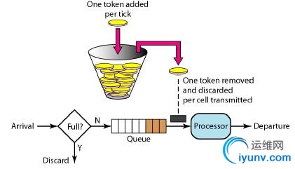

令牌桶算法
  令牌桶算法是一个存放固定容量令牌的桶,按照固定速率往桶里添加令牌。令牌桶算法的描述如下:
  •   假设限制2r/s,则按照500毫秒的固定速率往桶中添加令牌;
  •   桶中最多存放b个令牌,当桶满时,新添加的令牌被丢弃或拒绝;
  •   当一个n个字节大小的数据包到达,将从桶中删除n个令牌,接着数据包被发送到网络上;
  •   如果桶中的令牌不足n个,则不会删除令牌,且该数据包将被限流(要么丢弃,要么缓冲区等待)。

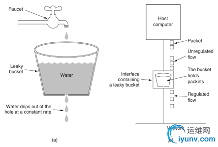

漏桶算法
  漏桶作为计量工具(The Leaky Bucket Algorithm as a Meter)时,可以用于流量整形(Traffic Shaping)和流量控制(TrafficPolicing),漏桶算法的描述如下:
  •   一个固定容量的漏桶,按照常量固定速率流出水滴;
  •   如果桶是空的,则不需流出水滴;
  •   可以以任意速率流入水滴到漏桶;
  •   如果流入水滴超出了桶的容量,则流入的水滴溢出了(被丢弃),而漏桶容量是不变的。

  Guava RateLimiter提供了令牌桶算法实现:平滑突发限流(SmoothBursty)和平滑预热限流(SmoothWarmingUp)实现。
  SmoothBursty
RateLimiter limiter = RateLimiter.create(5);  System.out.println(limiter.acquire());
  将得到类似如下的输出:
  0.0
  0.198239
  0.196083
  0.200609
  0.199599
  0.19961
  1、RateLimiter.create(5) 表示桶容量为5且每秒新增5个令牌,即每隔200毫秒新增一个令牌;
  2、limiter.acquire()表示消费一个令牌,如果当前桶中有足够令牌则成功(返回值为0),如果桶中没有令牌则暂停一段时间,比如发令牌间隔是200毫秒,则等待200毫秒后再去消费令牌(如上测试用例返回的为0.198239,差不多等待了200毫秒桶中才有令牌可用),这种实现将突发请求速率平均为了固定请求速率。
