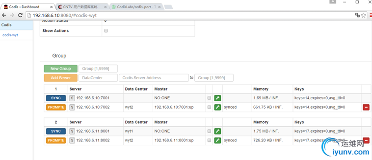

  导入之前看一下现在的组一和组二的数据,group1上9个key,group2有9个key(纯属巧合哈)

  看到group1和group2中都导入了数据

  导入u_2之后检查一下redis-port是按照crc32原理将redis数据导入两个slot:
  查源redis上的数据
[why@wyt1 redis-3.0.7]$ ./src/redis-cli -a whyredis -p 6001 -h 192.168.6.11
  192.168.6.11:6001> keys *
  1) "11370"
  2) "11935"
  3) "11567"
  4) "11699"
  5) "11500"
  6) "11783"
  7) "11655"
  8) "11877"
  9) "11522"
  10) "11901"
  11) "11845"
  12) "11789"
  13) "11903"
  192.168.6.11:6001>
  看一下上面13个key分布在codis两个slot的情况
[why@wyt1 bin]$ ./redis-cli -a codiswyt -p 8002
  127.0.0.1:8002> keys *
  1) "11522"
  2) "name"
  3) "7839"
  4) "11783"
  5) "7900"
  6) "11655"
  7) "birth"
  8) "7876"
  9) "11567"
  10) "11370"
  11) "11845"
  12) "11935"
  13) "11789"
  14) "7499"
  15) "gender"
  16) "7902"
  17) "7698"
  127.0.0.1:8002> quit
[why@wyt1 bin]$ ./redis-cli -a codiswyt -p 7002 -h 192.168.6.10
  192.168.6.10:7002> keys *
  1) "7788"
  2) "11877"
  3) "age"
  4) "11699"
  5) "11500"
  6) "11901"
  7) "11903"
  8) "7521"
  9) "7844"
  10) "7566"
  11) "7782"
  12) "7934"
  13) "7654"
