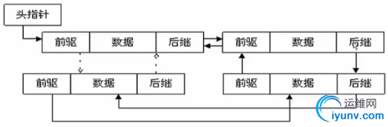

Redis的List类型其实就是每一个元素都是String类型的双向链表。我们可以从链表的头部和尾部添加或者删除元素。这样的List既可以作为栈,也可以作为队列使用。
应用场景
如好友列表,粉丝列表,消息队列,最新消息排行等。
