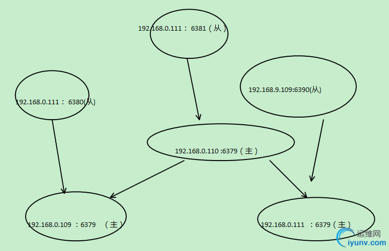

  整体结构:

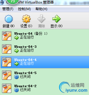

  (1)在这里我就开启三台Ubuntu16.04.1,因为电脑8G的内存不够用,如果你电脑内存大可以开启4台或者更多。在这三台中我都安装好了最新版本的Redis。

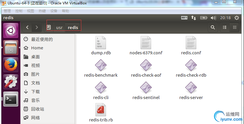

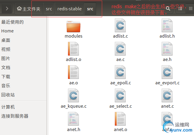

  第一台配置文件的修改:首先在usr/redis目录下,把上面安装好的的redis文件放到该目录下面,具体哪些文件可参考下图。
  需要的文件有:
  然后通过下面的命令把上面的文件复制到usr/redis/目录下面:
  首先在usr目录下面创建一个redis和s2目录:sudo mkdir redis;     sudo mkdir s2
  目录创建好后,到上面图中的目录下面,打开终端,执行:cp redis* /usr/redis/,上面图中的文件就会到usr/redis/目录下面,最后到usr/redis/目录下面,打开终端,执行sudo cp redis* /usr/redis/s2/,这是该目录下面也就会有相同的文件了。

  使用相同的方式修改第二台上redis的配置:只不过在该台机器上只有一个redis服务(节点)
  上面这两台服务器中的三个redis服务地址分别为:192.168.0.109:6379    192.168.0.109:6390    192.168.0.111:6379,在进行第三部的时候要用到。

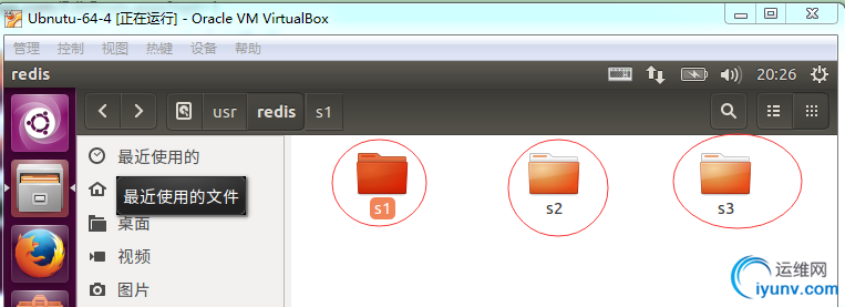

  (3)第三台机器的配置

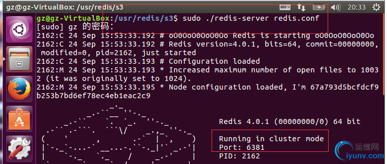

  上面的两步中我们共开起了三台主redis节点,所以在第三台服务器上我们也要开启三台从节点,结果如下:

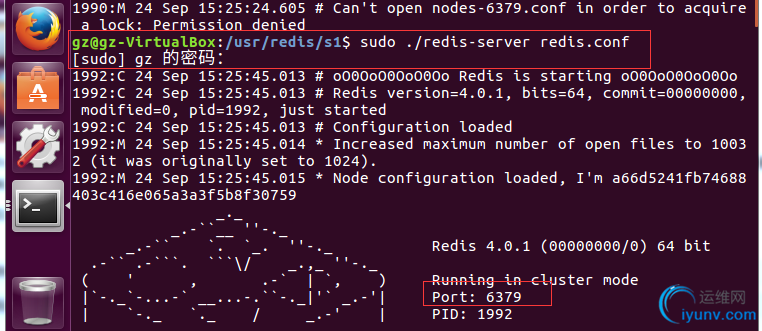

  其中s1、s2、s3中文件和上面的一样,即三台从的redis节点。我们需要一个一个安装上面的配置修改redis.conf文件,只不过需要注意,三个节点的端口号是不一样的。s1、s2、s3的端口号分别是:6379   6380  6381

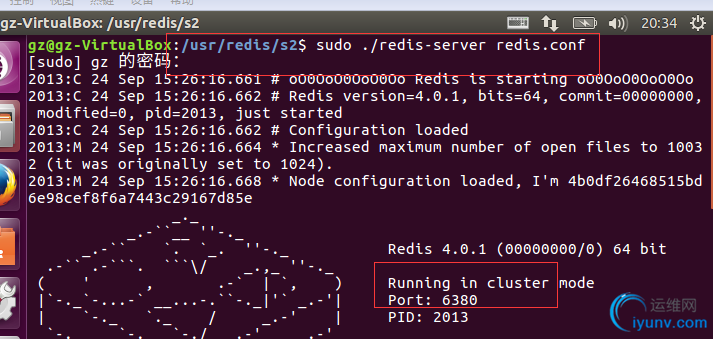

  到现在个个redis节点的配置文件也修改好了,下面我们要分别启动s1  s2  s3 和上面的三个主redis服务了~~~~~~
  接下来,这三个服务都会生产一个这样的文件:

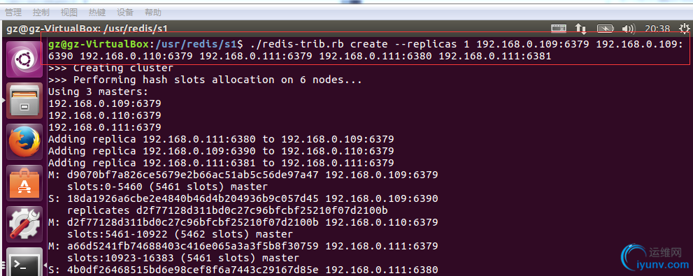

  因为redis-trib.rb是ruby写的,不信可以打开看看。而在我们的Ubuntu16.04.1上是有ruby的环境的,但是还是强烈建议执行以下下面的指令 安装ruby,同时还要安装 ruby的Redis库,不过没关系,我们可以按照下面的步骤安装。
  • 安装Redis-Cluster的依赖库(可能在安装依赖库的时候特别慢,可以使用加速器,我就不在这里说了,你懂的)
    •   安装Ruby
        sudo apt-get install ruby
    •   安装Redis.gem
        sudo gem intall redis
  耐心等待,因为很慢的(#^.^#)。安装好之后,执行下面图中划的命令:
  解释:./redis-trib.rb  create --replicas 1 192.168.0.109:6379 192.168.0.109:6390 192.168.0.110:6379 192.168.0.111:6379 192.168.0.111:6380 192.168.0.111:6381
  这些IP都是上面redis服务的IP,注意他们之间是有空格分开的。
  如果出现上面的信息说明安装成功了!!!
  其中:192.168.0.109:6379、192.168.0.110:6379/192.168.0.111:6379是主,192.168.0.111:6380/192.168.0.109:6390、192.168.0.111:6381是从的。

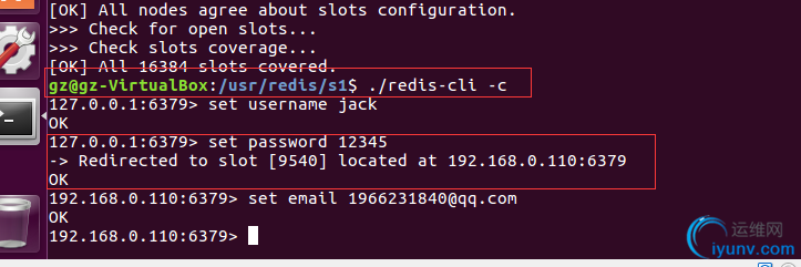

  (4)测试是否成功
  在到192.168.0.110:6379中看看有没有值:
  看到没,值同步过来了!!!!

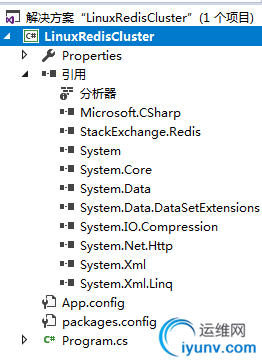

  step1:使用VS2017新建一个控制台程序
  step2: Install-Package StackExchange.Redis
  step3:编写代码:
1 using StackExchange.Redis;
2 using System;
3 using System.Collections.Generic;
4 using System.Linq;
5 using System.Text;
6 using System.Threading.Tasks;
8 namespace LinuxRedisCluster
9 {
10    >
11     {
12         static void Main(string[] args)
13         {
14             using (ConnectionMultiplexer redis = ConnectionMultiplexer.Connect("192.168.0.109:6379,192.168.0.109:6390,192.168.0.110:6379,192.168.0.111:6379,192.168.0.111:6380,192.168.0.111:6381"))
15             {
16
17                >
18                 for (int i = 0; i < 1000; i++)
19                 {
20                     db.StringSet("name"+i, "guozheng"+i);
21                 }
22
23
24                 //var myname = db.StringGet("name");
25                // Console.WriteLine(myname);
26             }
27
28             Console.ReadKey();
29         }
30     }
31 }
  step4:查看结果:
