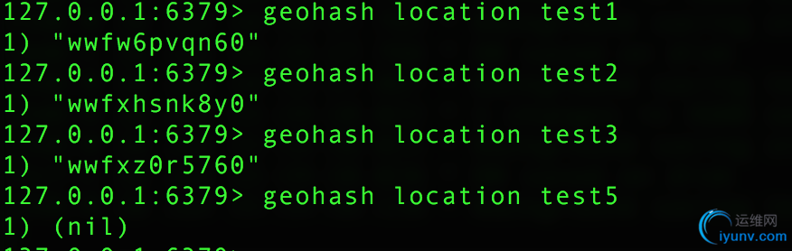

  命令:GEOHASH key member [member ...]
  命令描述:返回一个或多个位置元素的 Geohash 表示。通常使用表示位置的元素使用不同的技术,使用Geohash位置52点整数编码。由于编码和解码过程中所使用的初始最小和最大坐标不同,编码的编码也不同于标准。此命令返回一个标准的Geohash
  返回值:一个数组, 数组的每个项都是一个 geohash 。 命令返回的 geohash 的位置与用户给定的位置元素的位置一一对应。

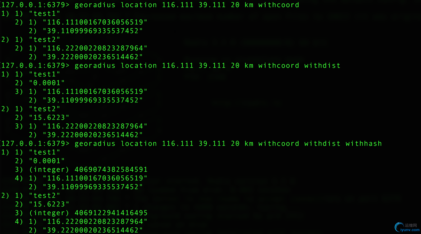

  命令:GEORADIUS key longitude latitude radius m|km|ft|mi [WITHCOORD] [WITHDIST] [WITHHASH] [COUNT count]
  命令描述:
  以给定的经纬度为中心, 返回键包含的位置元素当中, 与中心的距离不超过给定最大距离的所有位置元素。
  范围可以使用以下其中一个单位:
  • m 表示单位为米。
  • km 表示单位为千米。
  • mi 表示单位为英里。
  • ft 表示单位为英尺。
  在给定以下可选项时, 命令会返回额外的信息:
  • WITHDIST: 在返回位置元素的同时, 将位置元素与中心之间的距离也一并返回。 距离的单位和用户给定的范围单位保持一致。
  • WITHCOORD: 将位置元素的经度和维度也一并返回。
  • WITHHASH: 以 52 位有符号整数的形式, 返回位置元素经过原始 geohash 编码的有序集合分值。 这个选项主要用于底层应用或者调试, 实际中的作用并不大。
  命令默认返回未排序的位置元素。 通过以下两个参数, 用户可以指定被返回位置元素的排序方式:
  • ASC: 根据中心的位置, 按照从近到远的方式返回位置元素。
  • DESC: 根据中心的位置, 按照从远到近的方式返回位置元素。
  在默认情况下, GEORADIUS 命令会返回所有匹配的位置元素。 虽然用户可以使用 COUNT <count> 选项去获取前 N 个匹配元素, 但是因为命令在内部可能会需要对所有被匹配的元素进行处理, 所以在对一个非常大的区域进行搜索时, 即使只使用 COUNT 选项去获取少量元素, 命令的执行速度也可能会非常慢。 但是从另一方面来说, 使用 COUNT 选项去减少需要返回的元素数量, 对于减少带宽来说仍然是非常有用的。
  返回值:
  • 在没有给定任何 WITH 选项的情况下, 命令只会返回一个像 [“New York”,”Milan”,”Paris”] 这样的线性(linear)列表。
  • 在指定了 WITHCOORD 、 WITHDIST 、 WITHHASH 等选项的情况下, 命令返回一个二层嵌套数组, 内层的每个子数组就表示一个元素。
  在返回嵌套数组时, 子数组的第一个元素总是位置元素的名字。 至于额外的信息, 则会作为子数组的后续元素, 按照以下顺序被返回:
  • 以浮点数格式返回的中心与位置元素之间的距离, 单位与用户指定范围时的单位一致。
  • geohash 整数。
  • 由两个元素组成的坐标,分别为经度和纬度。
