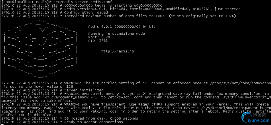

启动reids
[iyunv@localhost redis]# src/redis-server redis.conf
  如果成功,如下图:
  然后新开终端,打开redis客户端
[iyunv@localhost ~]# cd /usr/local/redis/
[iyunv@localhost redis]# src/redis-cli
  表示已经启动成功。

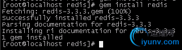

[iyunv@localhost redis]# yum -y install ruby ruby-devel rubygems rpm-build
[iyunv@localhost redis]# gem install redis
  这条命令有点慢,稍等片刻即可安装成功,如下图:

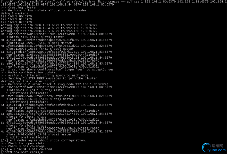

启动集群
[iyunv@localhost ~]# /usr/local/redis/src/redis-trib.rb create --replicas 1 192.168.1.80:6379 192.168.1.81:6379 192.168.1.82:6379 192.168.1.83:6379 192.168.1.84:6379 192.168.1.85:6379
  如下图,表示成功启动
  仔细看这张图,其中
  192.168.1.80
  192.168.1.81
  192.168.1.82
  三台节点自动设置成了主节点
  192.168.1.83
  192.168.1.84
  192.168.1.85
  三台节点自动设置成了从节点,而且每个从节点对应哪个主节点都有说明。
