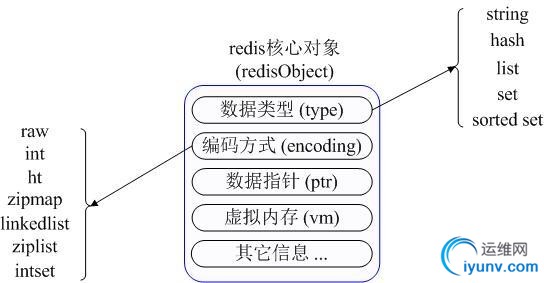

  在具体描述这几种数据类型之前,我们先通过一张图了解下Redis内部内存管理中是如何描述这些不同数据类型的:
  首先Redis内部使用一个redisObject对象来表示所有的key和value,redisObject最主要的信息如上图所示:type代表一个value对象具体是何种数据类型,encoding是不同数据类型在redis内部的存储方式,比如:type=string代表value存储的是一个普通字符串,那么对应的encoding可以是raw或者是int,如果是int则代表实际redis内部是按数值型类存储和表示这个字符串的,当然前提是这个字符串本身可以用数值表示,比如:"123" "456"这样的字符串。
  这里需要特殊说明一下vm字段,只有打开了Redis的虚拟内存功能,此字段才会真正的分配内存,该功能默认是关闭状态的。通过上图我们可以发现Redis使用redisObject来表示所有的key/value数据是比较浪费内存的,当然这些内存管理成本的付出主要也是为了给Redis不同数据类型提供一个统一的管理接口,实际作者也提供了多种方法帮助我们尽量节省内存使用,我们随后会具体讨论。

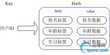

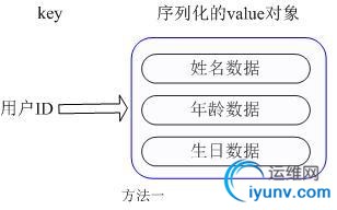

  我们简单举个实例来描述下Hash的应用场景,比如我们要存储一个用户信息对象数据,包含以下信息:
  用户ID为查找的key,存储的value用户对象包含姓名,年龄,生日等信息,如果用普通的key/value结构来存储,主要有以下2种存储方式:
  第一种方式将用户ID作为查找key,把其他信息封装成一个对象以序列化的方式存储,这种方式的缺点是,增加了序列化/反序列化的开销,并且在需要修改其中一项信息时,需要把整个对象取回,并且修改操作需要对并发进行保护,引入CAS等复杂问题。
  第二种方法是这个用户信息对象有多少成员就存成多少个key-value对儿,用用户ID+对应属性的名称作为唯一标识来取得对应属性的值,虽然省去了序列化开销和并发问题,但是用户ID为重复存储,如果存在大量这样的数据,内存浪费还是非常可观的。
  那么Redis提供的Hash很好的解决了这个问题,Redis的Hash实际是内部存储的Value为一个HashMap,并提供了直接存取这个Map成员的接口,如下图:
  也就是说,Key仍然是用户ID, value是一个Map,这个Map的key是成员的属性名,value是属性值,这样对数据的修改和存取都可以直接通过其内部Map的Key(Redis里称内部Map的key为field), 也就是通过 key(用户ID) + field(属性标签) 就可以操作对应属性数据了,既不需要重复存储数据,也不会带来序列化和并发修改控制的问题。很好的解决了问题。
  这里同时需要注意,Redis提供了接口(hgetall)可以直接取到全部的属性数据,但是如果内部Map的成员很多,那么涉及到遍历整个内部Map的操作,由于Redis单线程模型的缘故,这个遍历操作可能会比较耗时,而另其它客户端的请求完全不响应,这点需要格外注意。
  使用场景:存储部分变更数据,如用户信息等。
  实现方式:
  上面已经说到Redis Hash对应Value内部实际就是一个HashMap,实际这里会有2种不同实现,这个Hash的成员比较少时Redis为了节省内存会采用类似一维数组的方式来紧凑存储,而不会采用真正的HashMap结构,对应的value redisObject的encoding为zipmap,当成员数量增大时会自动转成真正的HashMap,此时encoding为ht。
