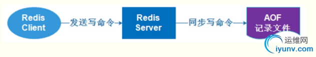

  在Redis的配置文件中存在三种同步方式,它们分别是:
  appendfsync always     #每次有数据修改发生时都会写入AOF文件。
  appendfsync everysec  #每秒钟同步一次,该策略为AOF的缺省策略。
  appendfsync no          #从不同步。高效但是数据不会被持久化。
