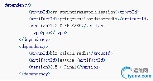

  (2)添加项目依赖(最基本的依赖使用)

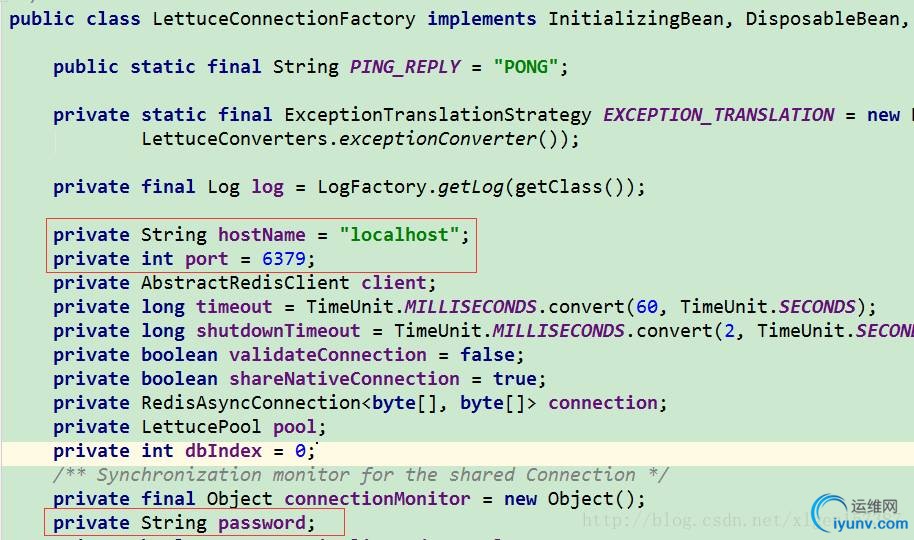

  LettuceConnectionFactory实例是配置Redis的ConnectionFactory。
  注意:
  查看源代码可以看到,默认的Redis链接配置为:
  因此,如果有自己的Redis配置,请修改,例如下边的配置:

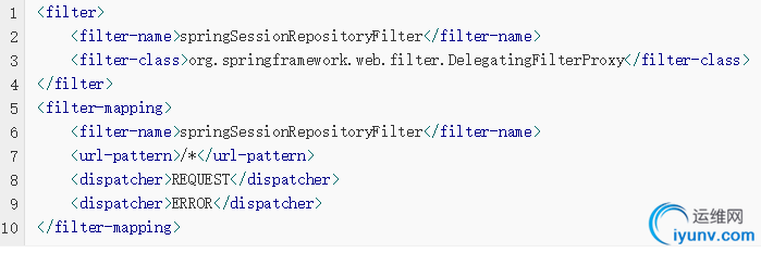

  (5)在web.xml中添加DelegatingFilterProxy
  DelegatingFilterProxy将通过springSessionRepositoryFilter的名称查找Bean并将其转换为过滤器。对于调用DelegatingFilterProxy的每个请求,也将调用springSessionRepositoryFilter。
