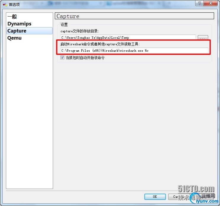

1.打开GNS3“首选项”选项
2.进入“首选项”窗口,选择“Capture”选项
红色窗口内信息即是我们要修改的(这里我已经事先改好),关键是要找到抓包软件Wireshark的安装路径,如图所示,这里博主的Wireshark软件安装路径为:C:\Program Files (x86)\Wireshark\wireshark.exe,注意到后面还有“%c”符号,必须严格按照此操作去做,否则在GNS3上抓包时是无法启动Wireshark(即使已成功安装)。
至于安装路径的查找,相对简单,这里不再提及,只是强调必须按照以下格式填写:
C:\Program Files (x86)\Wireshark\wireshark.exe %c

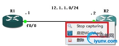

4.设置完成后可按如下操作进行抓包

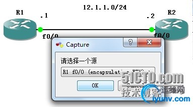

(1)在链路上右键,可看到“Cature”选项
(2)点击后,选择要进行抓包的接口,点“OK”选项
(3)进入到Wireshark界面
(5)此时在链路上点击右键
可看到有两个选项:
Stop capturing:停止抓包
启动Wireshark:抓取此操作前链路上通过的数据
这里选择“启动Wireshark”
(6)可再次进入Wireshark界面,并看到我们刚刚执行Ping操作的Ping包
