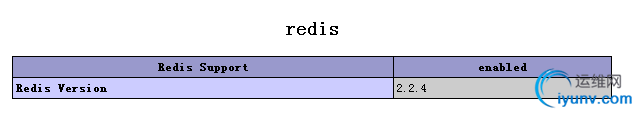

查看php是否有引入redis扩展

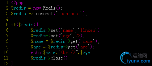

  php使用redis示例代码
  如果不清楚php-redis扩展内部到底有什么方法可以利用反射

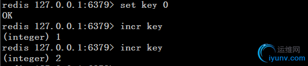

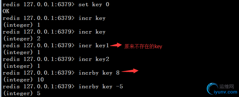

  incr对key的值做加加操作,并返回新的值
  incrby同incr类似,加指定的值,key不存在时候会设置key,并认为原来的value是0.
  decr 对key的值做减减操作
  decrby 同decr类似减指定的值

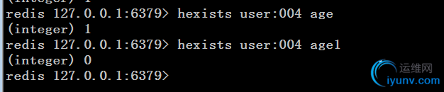

  hexists 测试指定的field是否存在 如果存在返回1 否则返回0

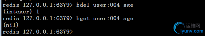

  hdel 删除指定hash的field

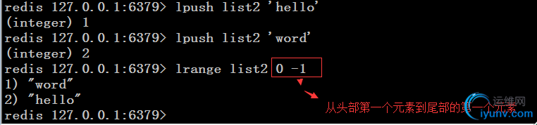

  lpush 在key对应list的头部添加字符串元素  先进后出原则
  rpush 在key对应的list的尾部添加字符串元素   先进先出原则

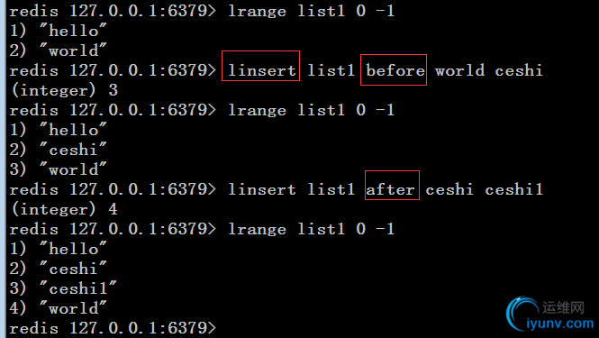

  linsert 在key对应list的特定位置前或后添加字符串

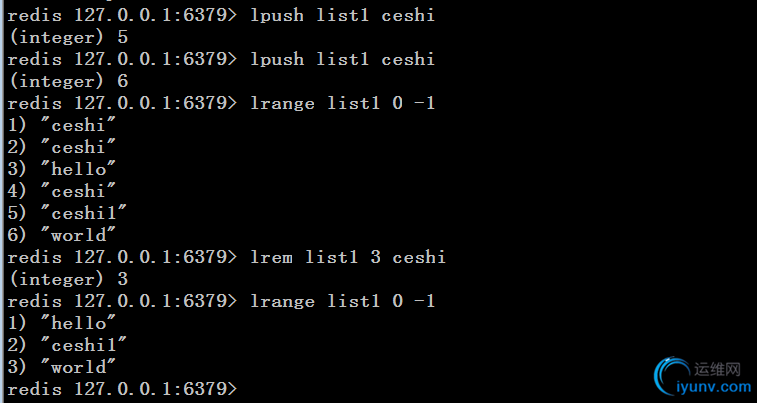

  lrem 从key对应的list中删除n个和value相同的元素(n<0从尾删除,n=0全部删除)

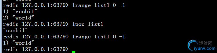

  lpop从list的头部删除元素,并返回删除元素

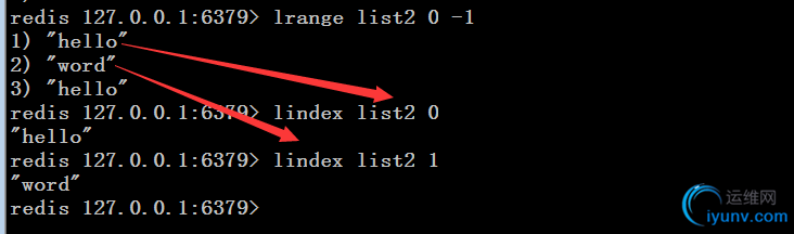

  lindex 返回名称为key的list中index位置的元素

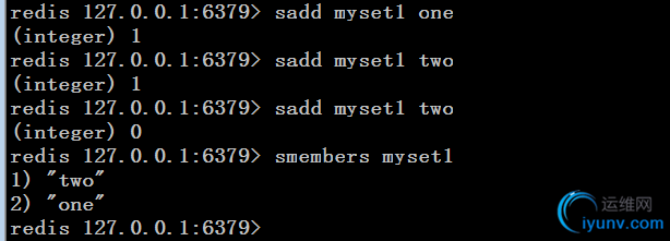

  sadd 向名称为key的set中添加元素

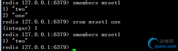

  srem 删除名称为key的set中的元素

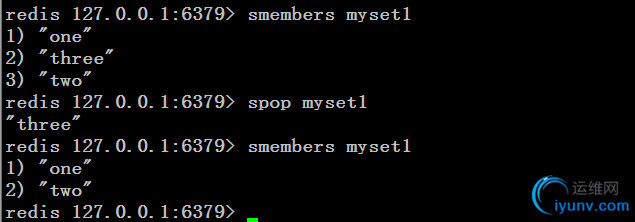

  spop随机返回并删除名称为key的set中一个元素
