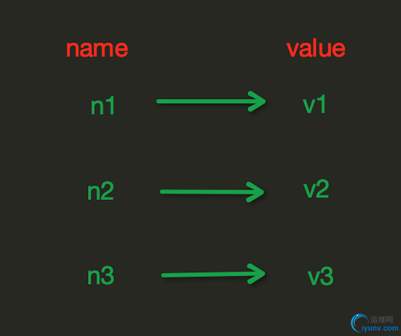

3.string操作
  字符串操作(string),redis中的string在内存中按照一个name对应一个vaule来存储
  1.set(name, value, ex=None, px=None, nx=False, xx=False)

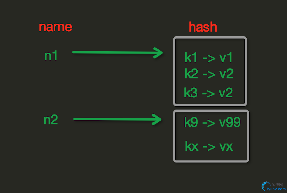

4.Hash操作
  1. hset(name, key, value)
# name对应的hash中设置一个键值对(不存在,则创建;否则,修改)
