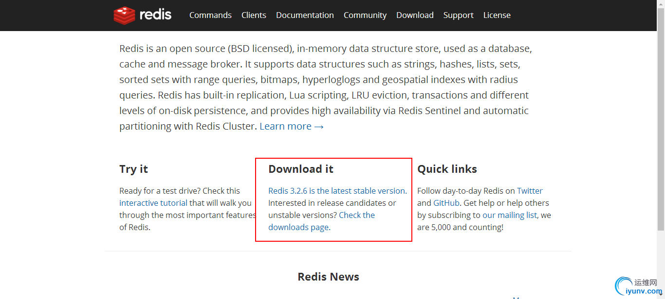

  下载地址:https://redis.io/;

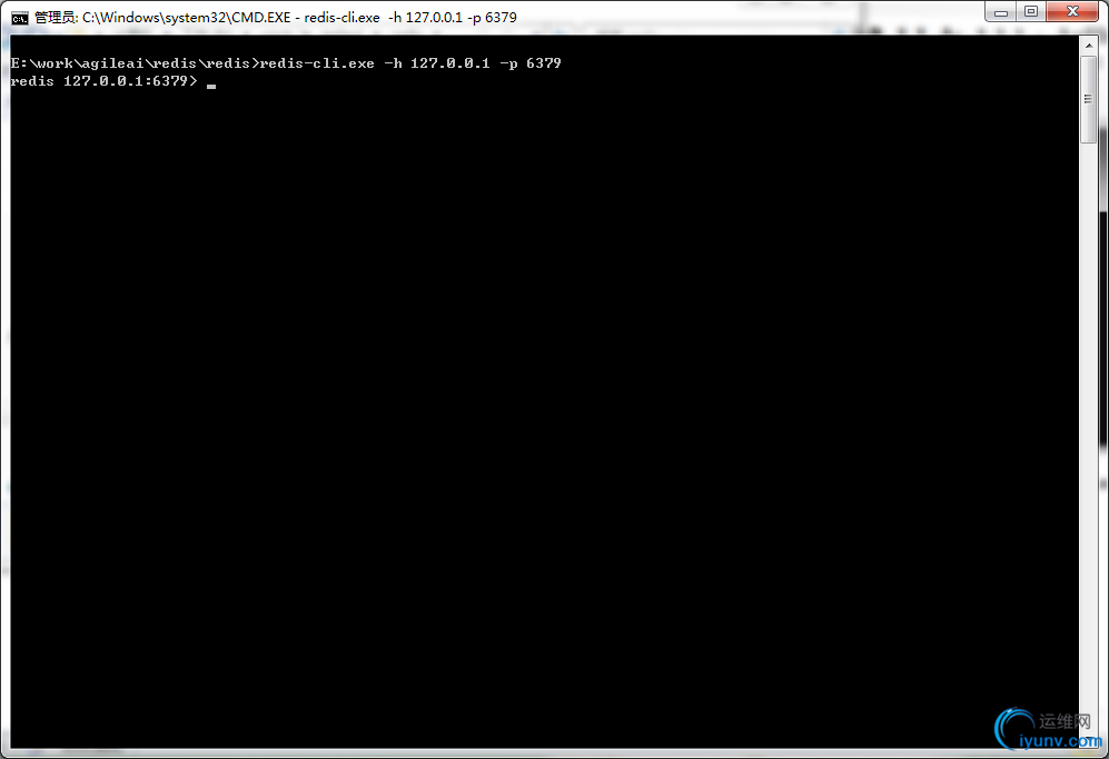

  打开一个cmd窗口,使用cd命令切换目录到 redis 运行 redis-server.exe。
  然后再打开一个cmd窗口也是切换目录到 redis运行,运行redis-cli.exe -h 127.0.0.1 -p 6379命令。如下图所示成功连接。

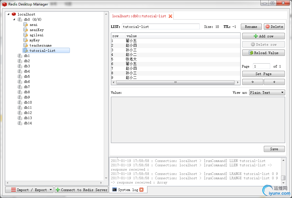

  3.2操作使用
  打开客户端,主界面图如下:

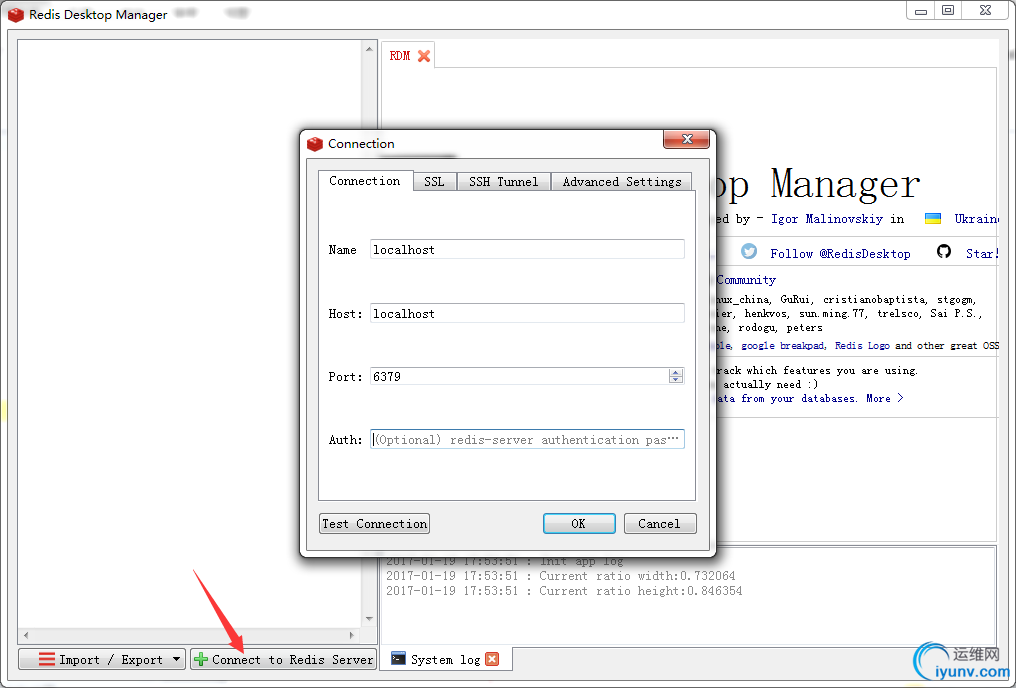

  3.2.1配置连接
  1.点击绿色加号Connect to Redis Server按钮,弹出配置窗口,输入对应信息,点击OK;
  a)Name:连接别名;
  b)Host:redis服务器地址;
  c)Port:Redis端口,默认为6379;
  d)Auth:连接密码,如果设置了密码,就需要填入。
  2.成功连接后,就可以查看到数据库中的数据了。

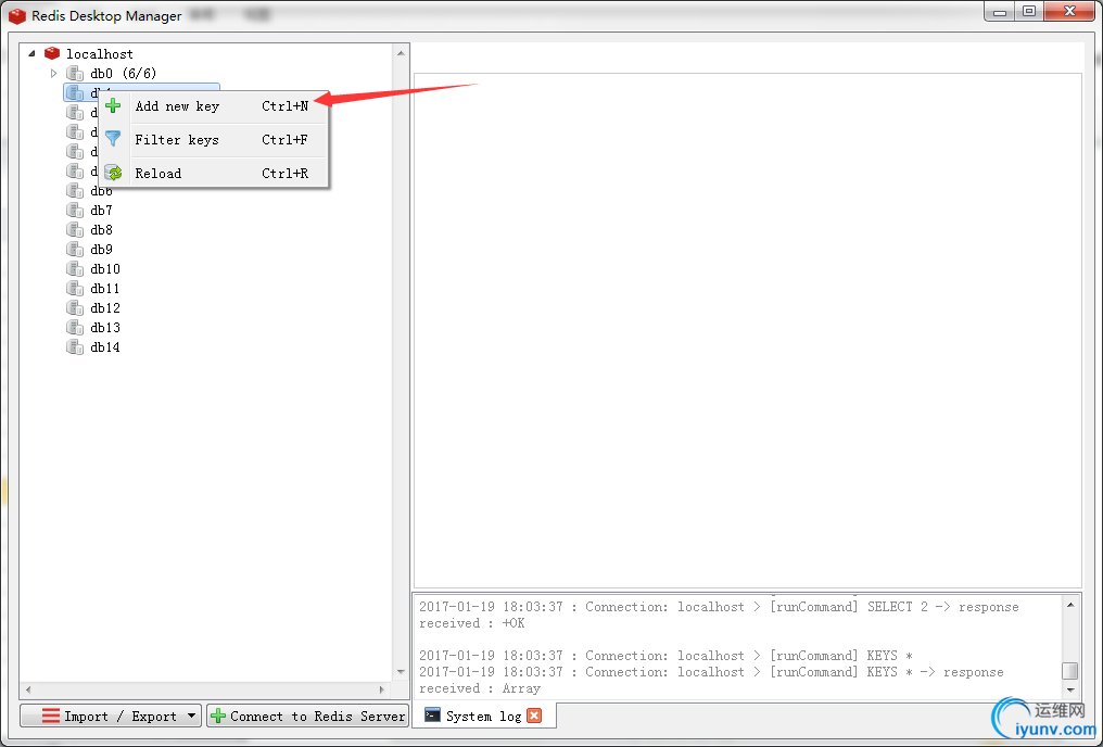

  3.2.2增改数据
  1.右键点击数据,选择Add new key选项。

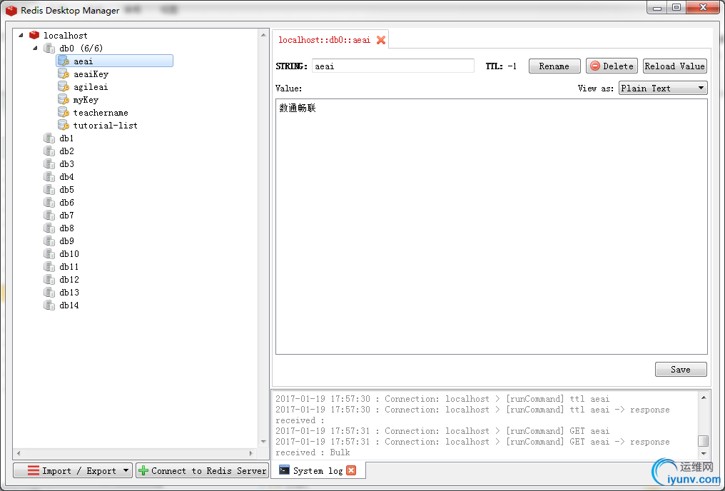

  2.填入Key和Value,类型以String为例,点击save。
  3.如下图所示,添加成功,如需修改value,可直接在文本中修改后点击save,但如果修改key,点击Rename按钮。

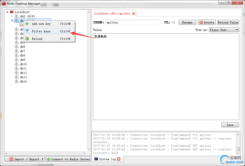

  3.2.3过滤数据
  1.右键点击数据,选择Filter keys选项。
  2.在弹出的窗口中填入要查询的信息后点击OK,此处为模糊查询。
  3.过滤添加好后,会在数据库上显示过滤内容。
  4.取消过滤,再次右键点击数据库,选择Reset keys filter。
  3.2.4删除数据
  进入对应的数据中,点击Delete按钮。
