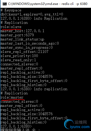

  因为主的server已经down掉了,所以可用访问的server就是Slave,但是这里的flags默认是CommandFlags.DemandMaster。所以是找不到server。那么我们把现在的从的server改为主的server如:  server.MakeMaster(ReplicationChangeOptions.All); 我以为就可以了,但是还是不行。 后来我想 如果我把主的也改为从是否可以了  server.SlaveOf(points[1],CommandFlags.FireAndForget);(我测试的时候还用过quit方法,调试有,但是release的时候说没有该方法)。运行效果如下

View Code  -----------------------------------------2017-4-14--------------------------------------------------------
