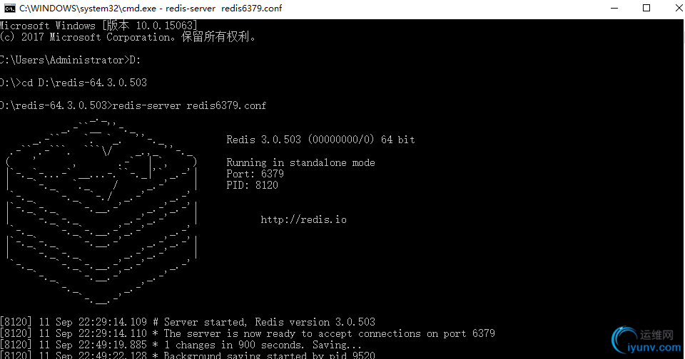

  关于Redis的服务端配置我之前的博客里面也有,可以参考我的博客C#Redis主从复制,这里只启动了一个redis,端口为6379.

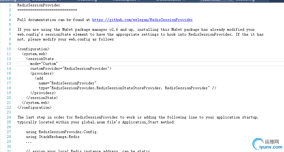

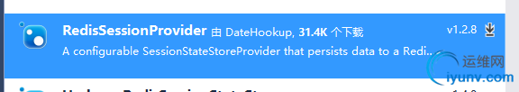

  使用nuget查找redissession,安装RedisSessionProvider,WebForm和MVC中都要进行安装
  2.安装之后又readme,里面有提示,怎么使用RedisSessionProvider
  在webform、mvc的web.config中配置下面的sessionState节点
    <sessionState mode="Custom" customProvider="RedisSessionProvider">  <providers>
  <add name="RedisSessionProvider" type="RedisSessionProvider.RedisSessionStateStoreProvider, RedisSessionProvider" host="127.0.0.1" port="6379" accessKey="" ssl="false"/>
  </providers>
  </sessionState>
  在Global文件中配置下面的代码,并添加引入
  using RedisSessionProvider.Config;
  using StackExchange.Redis;
            ConfigurationOptions redisConfigOpts = StackExchange.Redis.ConfigurationOptions.Parse("127.0.0.1:6379");  RedisSessionProvider.Config.RedisConnectionConfig.GetSERedisServerConfig
= (HttpContextBase context) =>  {
return new KeyValuePair<string, StackExchange.Redis.ConfigurationOptions>("DefaultConnection",  redisConfigOpts);

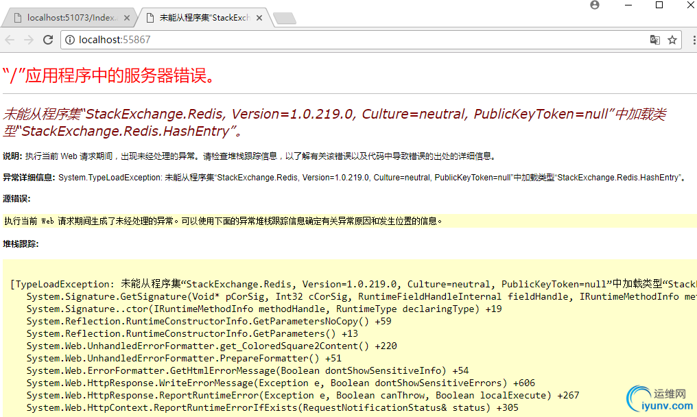

  对于webform设置session和mvc获取session就不贴上了,上一博客也有,先运行webform,然后运行mvc,此时会出错如下图,这个需要将StackExchange.Redis.dll更新到最新。
